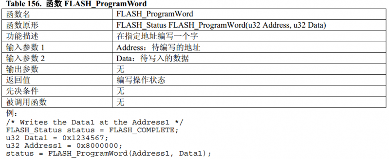

  對STM32 內(nèi)部FLASH進行編程操作,需要遵循以下流程:
  FLASH解鎖
  清除相關(guān)標志位
  擦除FLASH(先擦除后寫入的原因是為了工業(yè)上制作方便,即物理實現(xiàn)方便)
  寫入FLASH
  鎖定FLASH

  /* 寫入FLASH  */
 Address = WRITE_START_ADDR;
 while((Address < WRITE_END_ADDR) && (FLASHStatus == FLASH_COMPLETE))
      FLASHStatus = FLASH_ProgramWord(Address, Data);
      Address = Address + 4;

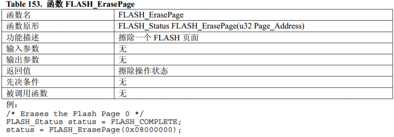

二、FLASH 擦除(以及防止誤擦除程序代碼)
1、擦除函數(shù)
FLASH_Status FLASH_ErasePage(u32 Page_Address)只要()里面的數(shù)是flash第xx頁中對應(yīng)的任何一個地址!就是擦除xx頁全部內(nèi)容!

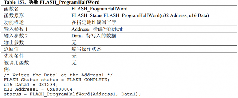

三、FLASH寫入
  FLASH的寫入地址必須是偶數(shù)(FLASH機制決定的FLASH寫入的時候只能是偶數(shù)地址寫入,必須寫入半字或字,也就是2個字節(jié)或是4字節(jié)的內(nèi)容)

  void FLASH_WriteByte(uint32_t addr , uint8_t *p , uint16_t Byte_Num)
          uint32_t HalfWord;
          Byte_Num = Byte_Num/2;
          FLASH_Unlock();
          FLASH_ClearFlag(FLASH_FLAG_BSY | FLASH_FLAG_EOP | FLASH_FLAG_PGERR | FLASH_FLAG_WRPRTERR);
          FLASH_ErasePage(addr);
          while(Byte_Num --)
                  HalfWord=*(p++);
                  HalfWord|=*(p++)<<8;
                  FLASH_ProgramHalfWord(addr, HalfWord);
                  addr += 2;
          FLASH_Lock();
