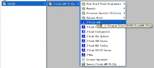

1.準(zhǔn)備工作:HEX文件和JLINK驅(qū)動(本人使用的是Setup_JLinkARM_V415e)

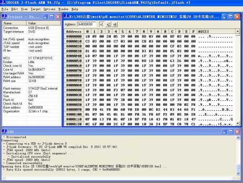

安裝完畢后,可以在開始--所有程序--SEGGER--J-Flash ARM打開該應(yīng)用程序,如下圖

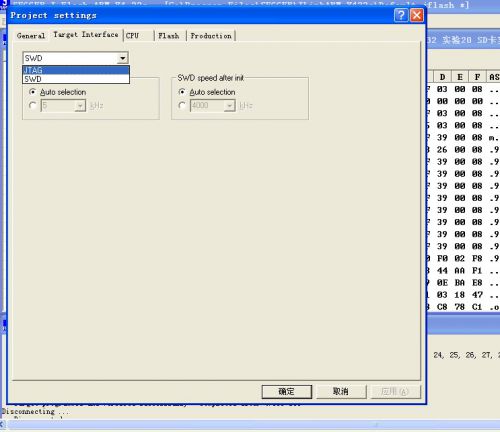

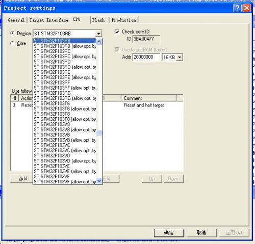

先進(jìn)行一下設(shè)置,對要寫入的芯片和寫入方式
選擇JATG還是SWD
選擇芯片型號
2.打開要燒寫的HEX文件:File--Open data file ,可以下拉選擇HEX文件類型

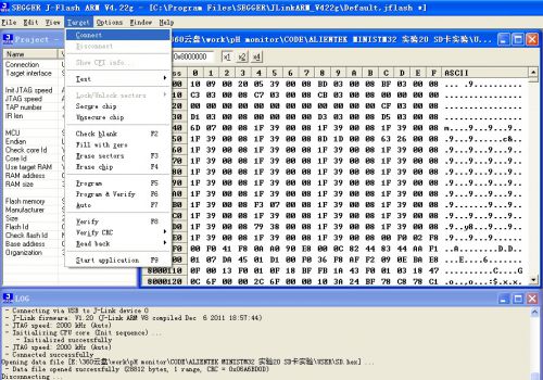

3.連接要寫入的芯片:Target--Connect
4.寫入代碼:Target--Program & Verify(F6)

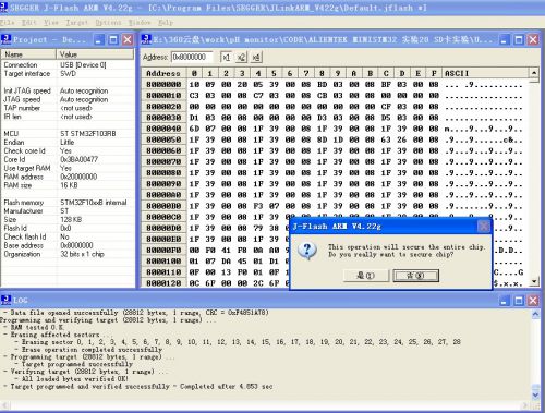

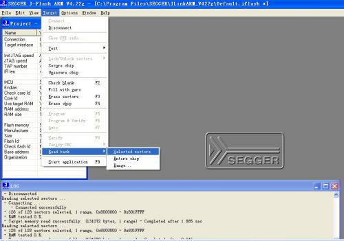

5.加讀保護(hù):Target---Secure chip,點擊是,就是加上了讀保護(hù)!
驗證方法,可以使用一個沒有加讀保護(hù)的芯片,重復(fù)步驟中的3,連接上之后,read back一下,看看是否能讀出?

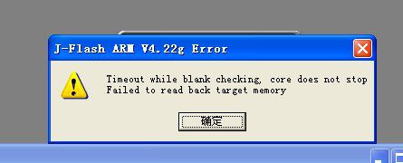

然后再使用一個加了讀保護(hù)的芯片,重復(fù)步驟中的3,連接之后,read back一下,看看是不是真的不能讀出了,如果成功加了讀保護(hù),它會一直停在那里,數(shù)據(jù)一直讀不出來,最后彈出一個錯誤警告!

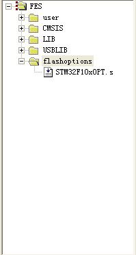

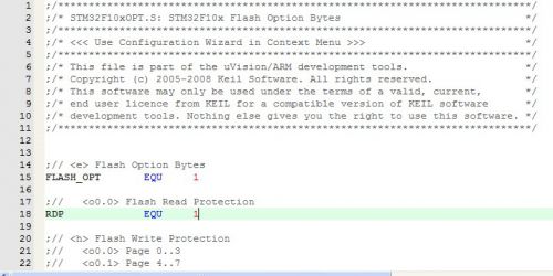

1.首先,加載: C:\Keil\ARM\Boards\Keil\MCBSTM32\Blinky文件夾中的一個STM32F10xOPT.s文件
2.修改下面兩個值為1
3.生成HEX文件之前務(wù)必進(jìn)行一下此配置
這樣的話,就簡單的一個HEX文件就會使你的產(chǎn)品流入市場之后,即便是被抄板成功,也不會是代碼流出了
