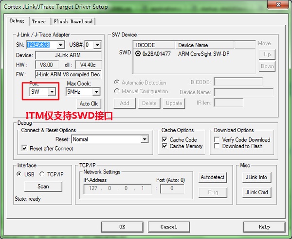

ITM機(jī)制要求使用SWD方式接口,并需要連接SWO線(xiàn),一般的四線(xiàn)SWD方式(VCC SDCLK,SDIO,GND)是不行的。標(biāo)準(zhǔn)的20針JTAG接口是可以的,只需要在MDK里設(shè)置使用SWD接口即可。

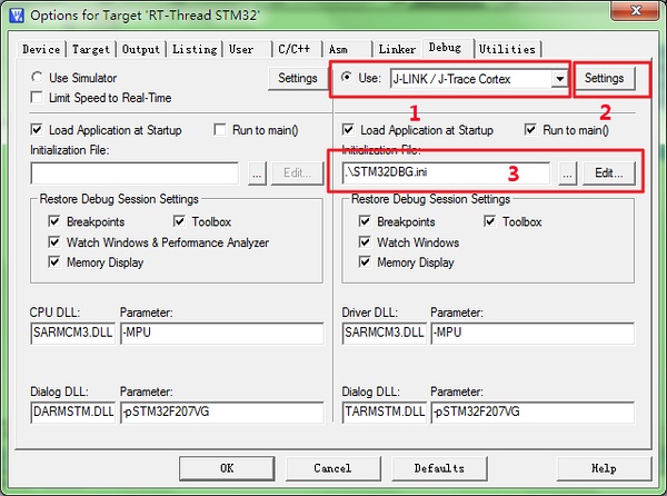

將下面文件放置在你的工程下,并取任意名稱(chēng),這里筆者取名為 STM32DBG.ini

打開(kāi)MDK工程,按照下圖修改。

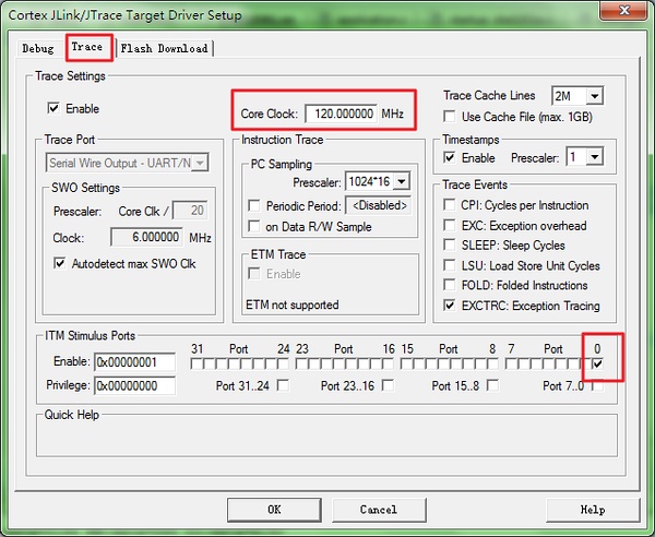

1). 這里的CoreClock是120M,因?yàn)楣P者使用的是stm32F207VG這款芯片,并且時(shí)鐘配置為120M,所以這里填入120M,如果你使用stm32F10x,時(shí)鐘配置成72M,那么這里需要填入72M。即需要跟實(shí)際情況保持一致。
2). 最后一定要將 0處打勾,并將其他bit位上的勾去掉,最好與此圖保持一致,除CoreClock外。

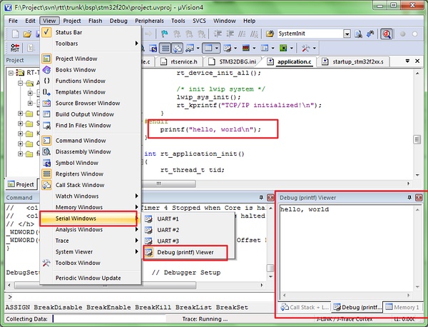

2.4 燒錄程序,并啟動(dòng)調(diào)試。可以看到,筆者在程序源碼中插入了一句printf語(yǔ)句輸出,然后按照下圖,就可以看到程序的輸出了。

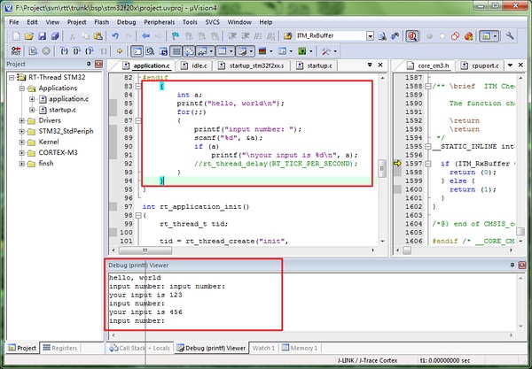

編譯,燒錄,運(yùn)行,打開(kāi)Debug (printf) viewer,就可以看到輸入,參看下圖
