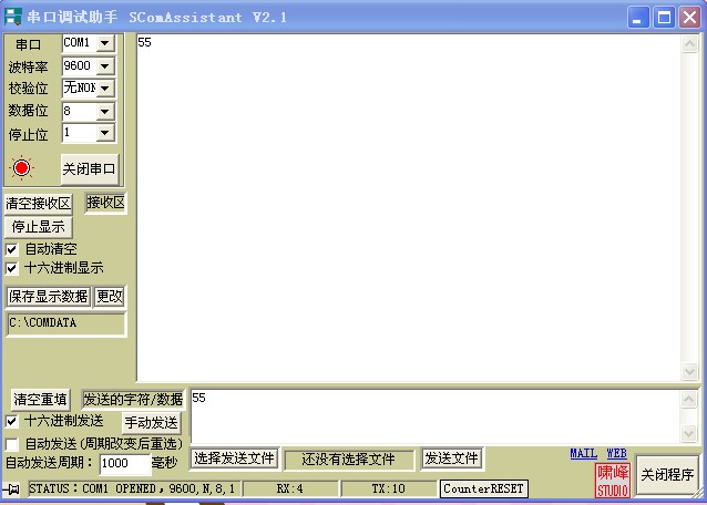

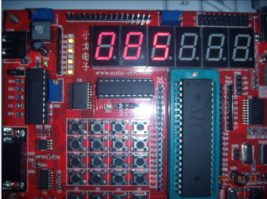

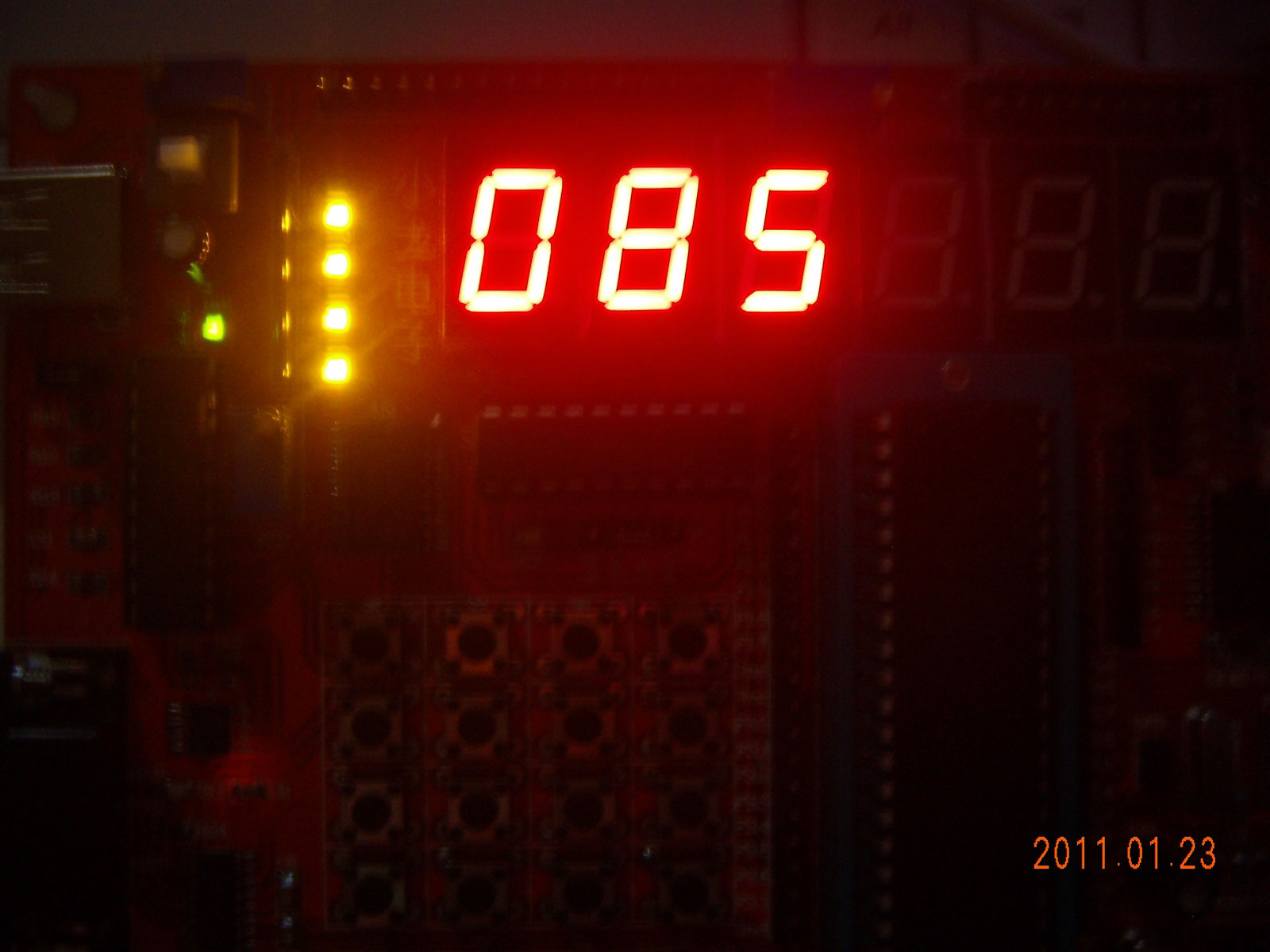

照片名稱:串口發(fā)送數(shù)據(jù)十六進(jìn)制55
照片名稱:串口通信輸入十六進(jìn)制55

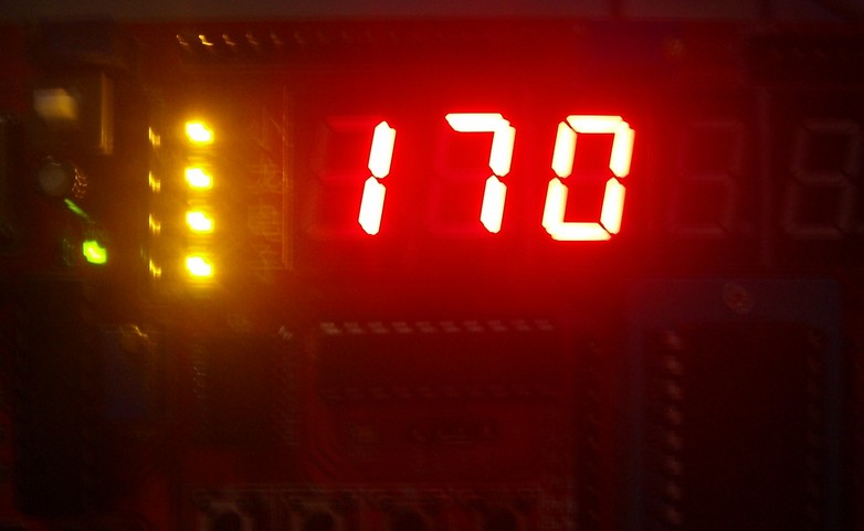

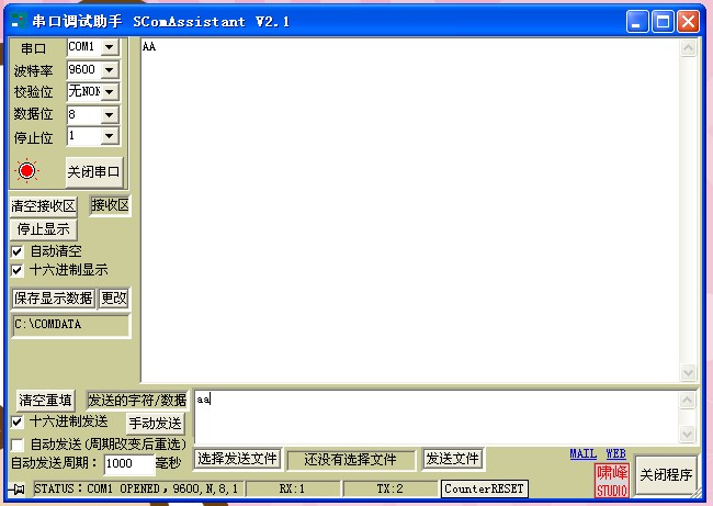

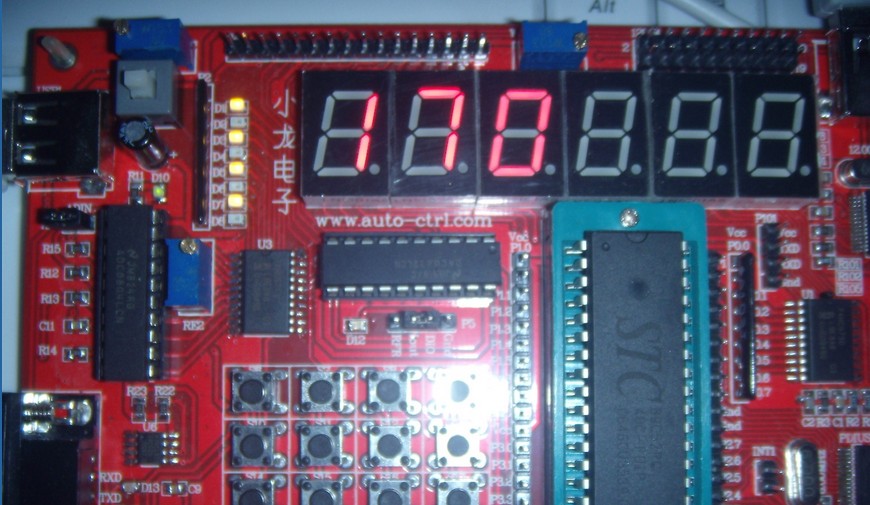

照片名稱:串口發(fā)送數(shù)據(jù)十六進(jìn)制aa
照片名稱:串口通信輸入十六進(jìn)制aa
