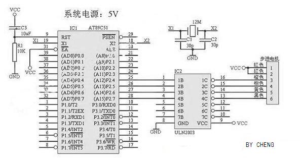

在這里介紹一下用51單片機(jī)驅(qū)動步進(jìn)電機(jī)的方法。
這款步進(jìn)電機(jī)的驅(qū)動電壓12V,步進(jìn)角為 7.5度 . 一圈 360 度 , 需要 48 個脈沖完成!!!
該步進(jìn)電機(jī)有6根引線,排列次序如下:1:紅色、2:紅色、3:橙色、4:棕色、5:$、6:黑色。
采用51驅(qū)動ULN2003的方法進(jìn)行驅(qū)動。
ULN2003的驅(qū)動直接用單片機(jī)系統(tǒng)的5V電壓,可能力矩不是很大,大家可自行加大驅(qū)動電壓到12V。
