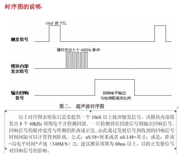

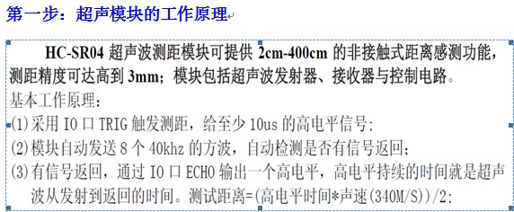

 單片機超聲模塊說明(HC-SR04
P10,P11,P12為位選,采用共陽數(shù)碼管顯示。精確到CM級別。tring為發(fā)射控制,本程序定義為P20引腳。 echo接外部中斷0.
