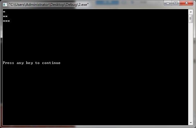

 #include<stdio.h>
void main()
int i,j,k;
j=10;
while(j--) //j控制換行
         i=10-j;
 while(i--)   //i控制循環(huán),而且控制的是緊隨其后的語(yǔ)句,即printf("*");而控住不了printf("\n");
 if(i<3)      //if-else的用法是滿足if則執(zhí)行其后的語(yǔ)句,否則執(zhí)行else。在本程序中i>=3時(shí)執(zhí)行break跳出循環(huán)
printf("*");
 else
break;  //break的用法是結(jié)束當(dāng)前其所在的循環(huán)。在此程序中用來(lái)結(jié)束while(i--)
printf("\n");
printf("\n");

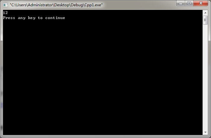

return語(yǔ)句
#include<stdio.h>
char f(char m)
char i,j,k;
j=2;
for(i=1;i<m;i++)
j=i*j;
return j;  //把j的值返回給f()函數(shù)。
void main()
char counter;
counter=f(4); //這兒f(4)就是f()函數(shù)在m=4時(shí)j的值。因?yàn)楸徽{(diào)函數(shù)f()中return的值是j
printf("%d\n",counter);
