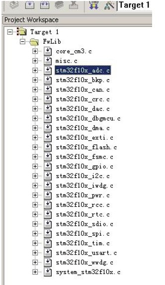

首先打開(kāi)本程序,大家看到的整個(gè)工程就只有庫(kù)文件:
因?yàn)檫@是把STM32的函數(shù)庫(kù)編譯成庫(kù)的形式,所以你只需要包含函數(shù)庫(kù)就行.

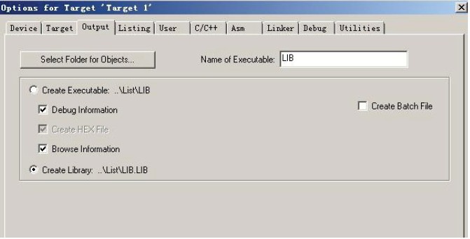

然后,就是選擇編譯成LIB:
編譯后的庫(kù)文件的名字是可定義的,這里隨便改個(gè)名字叫LIB.
然后嘛,就是編譯,編譯完成后,LIST目錄上就有一個(gè)LIB.lib文件了,注意文件的后綴名固定為
lib 的.

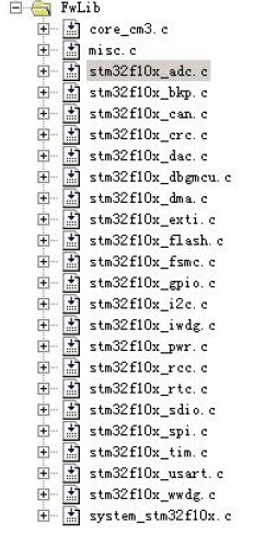

到這里,一個(gè)LIB文件就弄出來(lái)了,試試拿一個(gè)普通的DX32工程,然后把所有的函數(shù)庫(kù)*.C文
件刪除(注意.H 文件不要?jiǎng)h除,因?yàn)槟阍诔绦蛑羞€要用.H 文件上的很多宏定義,例如

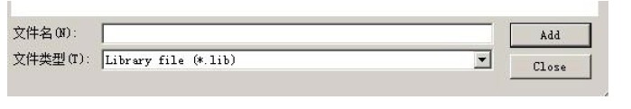

GPIO_Pin_1 這些宏定義),之后再加進(jìn)這個(gè)LIB.lib,注意記得選擇正確的文件類(lèi)型:
加進(jìn)去后,就可以像往常那樣編譯你的工程了.
