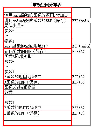

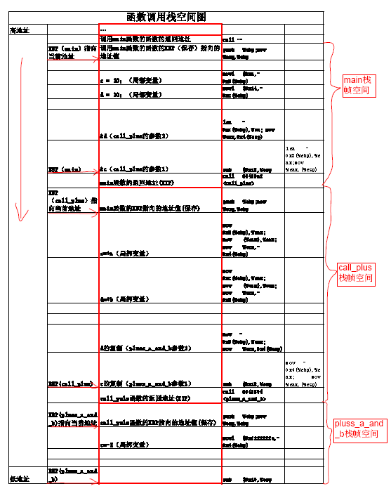

首先push %ebp,是將調用函數(shù)的棧幀基地址壓入棧中,也就是保存調用函數(shù)的棧幀EBP。將其指向的地址壓入堆棧中。mov %esp,%ebp則是將ESP和EBP指向同一個地址,作為被調用函數(shù)的棧幀基地址。sub $0x18,%esp則是修改ESP的值,與EBP構成當前被調用函數(shù)的棧幀空間。
從圖中可以每個函數(shù)的?臻g都是相互獨立的,但是每一個?臻g的基本結構都是相同的。都是該函數(shù)的EBP指針,然后是局部變量空間,然后是往下一個函數(shù)的傳遞參數(shù)空間,返回的EBP地址。這樣就能實現(xiàn)不同函數(shù)的調用,然后傳遞參數(shù)是采用基于EBP指針的相對位置實現(xiàn)的,并沒有絕對地址。
由此可以知道?臻g的分布是根據(jù)調用情況分析的,當調用過多時就會導致溢出錯誤,因此并不是一味的迭代和遞歸。

函數(shù)的調用是有一定的方式的,各個函數(shù)都有一定的堆?臻g,而且每一個堆?臻g的分布情況也是類似的,但是大小要根據(jù)實際的情況分析。一般一個函數(shù)的堆?臻g中包含下面幾個部分:1、棧幀(用來表示該堆棧空間的棧底,也就是指開始的地址EBP),局部變量的空間,下一個被調用函數(shù)的參數(shù)傳遞,最后是返回地址(實質上也是一個EBP)。就是依據(jù)EBP和相對位置就能知道每一個函數(shù)的基本分布,而ESP就能知道堆?臻g的大小。
被調用參數(shù)的獲取主要是依據(jù)EBP指針的相對位置獲得,因為被調用函數(shù)的堆?臻g上一個堆棧空間就是調用函數(shù)的堆?臻g。根據(jù)函數(shù)的棧幀指針(EBP)和相對位置(-4,-8等)找到對應的參數(shù),但是相對位置也是不固定的,這需要考慮結構體的對齊等方式,具體的要在實際中計算。
返回值一般都是采用EAX返回的,但是對于結構體等則是采用堆棧的方式一個元算一個元素的返回的,但是還是運用了EAX的特性。
函數(shù)調用的分布打開如下:
