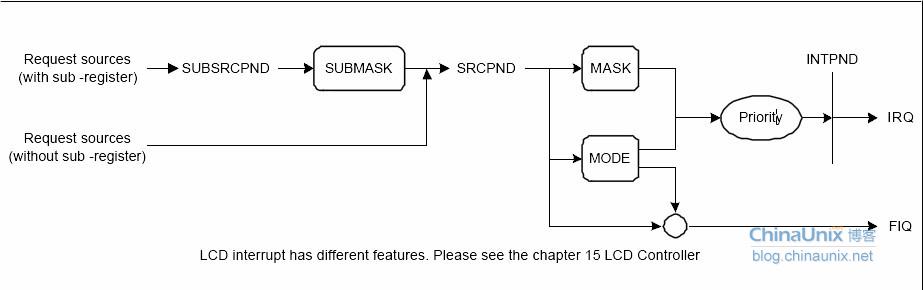

ARM內核中只支持IRQIFQ兩種類型的中斷,但是不同的廠商提供不同類型的中斷控制器實現(xiàn)對中斷的擴展,使得實際的芯片更加適合我們的使用。但是中斷控制器的差別也使得不同廠商的中斷處理也有差別,但是基本的思想是一致的。
S3C2440的中斷控制器一個支持60種中斷源,基本的實現(xiàn)如上圖所示;镜募拇嫫靼SRCPND、INTPND(有且僅有1bit會被置位,可以通過這個寄存器判斷中斷源,找出那個IRQ源發(fā)生中斷)、INTMOD、INTMSK、PRIORITY(用來改變中斷的優(yōu)先級順序,但是其中還是存在一些固有的順序,具體的參看手冊)、INTOFFSET(用來表示IRQINTPND的那個bit被置位,這樣每一類的中斷源都存在一個固定的偏移量,這個寄存器可以用來用來計算偏移量以及通過這個偏移量找到對應的中斷處理函數(shù)地址存儲位置等),當然也存在一些關于多個中斷源構成的子中斷寄存器,SUBSRCPND、INTSUBMSK
