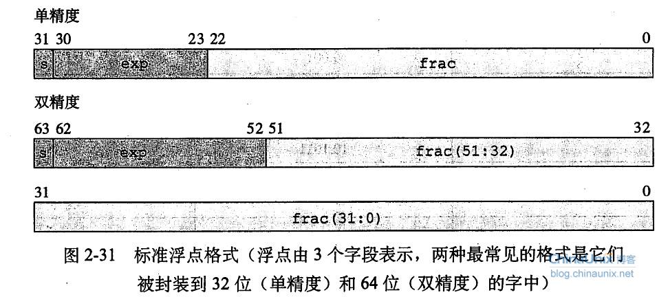

    上面的這個(gè)題返回值非常的特殊,為什么會(huì)特殊呢?我就通過(guò)浮點(diǎn)數(shù)的基本存儲(chǔ)方式來(lái)說(shuō)明。在32位系統(tǒng)中,float類(lèi)型占有4個(gè)bytes,double 則占有8個(gè)bytes。對(duì)于整形數(shù)據(jù)而言,我們很容易就知道數(shù)據(jù)是順序存儲(chǔ)的,雖然有大小端之分,但是基本的準(zhǔn)則我們認(rèn)為是按照順序存儲(chǔ)的。但是 float和double型卻是比較特殊的數(shù)據(jù)類(lèi)型,因?yàn)檫@兩種數(shù)據(jù)類(lèi)型并不是按照整形數(shù)據(jù)的順序存儲(chǔ)方式進(jìn)行存儲(chǔ)的,而是按照一定的標(biāo)志IEEE來(lái)實(shí)現(xiàn)的,都有各自的標(biāo)志編碼方式:
    浮點(diǎn)型變量在計(jì)算機(jī)內(nèi)存中占用4字節(jié)(Byte,32-bit。遵循IEEE-754格式標(biāo)準(zhǔn)。一個(gè)浮點(diǎn)數(shù)由2部分組成:底數(shù)m 指數(shù)e。
                          ±mantissa × 2^exponent
(注意,公式中的mantissa exponent使用二進(jìn)制表示)
                     (具體可參看深入理解計(jì)算機(jī)系統(tǒng))
    底數(shù)部分 使用2進(jìn)制數(shù)來(lái)表示此浮點(diǎn)數(shù)的實(shí)際值。
    指數(shù)部分 占用8-bit的二進(jìn)制數(shù),可表示數(shù)值范圍為0255。但是指數(shù)應(yīng)可正可負(fù),所以IEEE規(guī)定,此處算出的次方(即是來(lái)自?xún)?nèi)存存儲(chǔ)的內(nèi)容,存儲(chǔ)指數(shù))須減去127才是真正的指數(shù)(實(shí)際的指數(shù),如12.5轉(zhuǎn)換為二進(jìn)制為:1100.100=1.100100*23, 3即為實(shí)際指數(shù))。所以float的指數(shù)可從 -126128.
        底數(shù)部分實(shí)際是占用24-bit的一個(gè)值,由于其最高位始終為1,所以最高位省去不存儲(chǔ),在存儲(chǔ)中只有23-bit到目前為止,底數(shù)部分23位加上指數(shù)部分8使用31位。那么前面說(shuō)過(guò),float是占用4個(gè)字節(jié)即32-bit, 那么還有一位是干嘛用的呢?  還有一位,其實(shí)就是4字節(jié)中的最高位,用來(lái)指示浮點(diǎn)數(shù)的正負(fù),當(dāng)最高位是1時(shí),為負(fù)數(shù),最高位是0時(shí),為正數(shù)。
