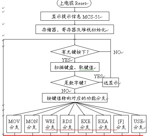

4.      監(jiān)控主程序分析
ORG    0000H
0000  00       NOP
0001  0130     AJMP   START
0003  C2A8    CLR  EX0                  ;INT0入口,用于單步執(zhí)行。
0005  02039C        LJMP   PUSH_REG   ;轉(zhuǎn)去單步現(xiàn)場保護。
                              ORG    000BH                ;T0中斷入口
000B  02200B   LJMP  200BH         ;轉(zhuǎn)至200BH,向用戶開放。
                              ORG    0013H                ;INT1入口
0013  022013   LJMP   2013H              ;轉(zhuǎn)至2013H,向用戶開放。
                          ORG      001BH            ;T1中斷入口
001B  020BB2  LJMP   0BB2H           ;監(jiān)控占用,轉(zhuǎn)去打印控制。
               ORG 0023H                ;串行口中斷入口
0023  022023   LJMP   2023H             ;轉(zhuǎn)至2023H,向用戶開放。
;*****************  監(jiān)控程序初始化  *********************
                            ORG  0030H
0030  7879  START: MOV  R0,#79H       ;監(jiān)控初始化程序段
0032  7601             MOV  @R0,#01H   ;送“CPU-51”顯示代碼。
0034  08               INC    R0
0035  7605             MOV  @R0,#05H
0037  08        INC    R0
0038  7614            MOV  @R0,#14H
003A  08              INC    R0
003B  761C          MOV  @R0,#1CH
003D  08              INC    R0
003E  7610            MOV  @R0,#10H
0040  08        INC    R0
0041  760C            MOV  @R0,#0CH
0043  758140          MOV  SP,#40H        ;堆棧指針初值設(shè)為40H。
0046  7400             MOV  A,#00H         ;監(jiān)控用的存儲單元清零。
0048  F52F            MOV  2FH,A           ;狀態(tài)標志單元2FH清零。
004A  7830            MOV  R0,#30H       ;30H—3FH單元清零。
004C  7910            MOV  R1,#10H
004E  F6    START0: MOV   @R0,A
004F  08               INC    R0
0050  D9FC           DJNZ R1,START0
;****************   監(jiān)控開始,等待鍵命令  *******************
0052  1204AF  MONITOR: LCALL    KEY_SCAN ;掃描鍵盤。
0055  7005              JNZ   KEY_PROC         ;有鍵則轉(zhuǎn)鍵處理。
0057  1204D0          LCALL    DISPLAY           ;維持顯示。
005A  0152                 AJMP    MONITOR
005C  120340  KEY_PROC: LCALL   OFF_DISP    ;鍵命令處理程序。
005F  120460   K_P1:LCALL      KEY_GET
0062  20E40D                JB ACC.4,COMMAND;功能鍵,轉(zhuǎn)命令處理。
0065  857D7E             MOV  7EH,7DH                 ;數(shù)字鍵,送顯示。
0068  857C7D            MOV  7DH,7CH
006B  857B7C            MOV  7CH,7BH
006E  F57B               MOV  7BH,A
0070  015F                AJMP K_P1
0072  5407   COMMAND:  ANL   A,#07H           ;命令分析。
0074  F8                  MOV  R0,A        ;命令功能參見附錄五。
0075  23                   RL    A
0076  28                   ADD  A,R0
0077  90007B             MOV  DPTR,#FUNCTION
007A  73                  JMP   @A+DPTR ;用散轉(zhuǎn)指令轉(zhuǎn)相應(yīng)分支。
007B  02024E  FUNCTION:  LJMP MOV         ;轉(zhuǎn)MOV命令分支。
007E  0200A0             LJMP DOWN            ;轉(zhuǎn)MON命令分支。
0081  0201B1             LJMP WRIT         ;轉(zhuǎn)WRI命令分支。
0084  020161              LJMP READ          ;轉(zhuǎn)RDS命令分支。
0087  0200AF             LJMP EXEC        ;轉(zhuǎn)EXE命令分支。
008A  0200E6             LJMP EXAM             ;轉(zhuǎn)EXA命令分支。
008D  020209             LJMP F                ;轉(zhuǎn) [F] 命令分支。
0090  0201FB             LJMP UP                 ;轉(zhuǎn)USE命令分支。
