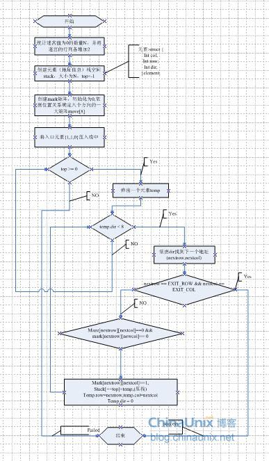

實(shí)現(xiàn)的基本步驟如下:
1、為了避免邊界檢測(cè)問題,在迷宮的外圍添加一層圍墻,比如原來的迷宮為m*n,則添加圍墻以后的矩陣為(m+2)*(n+2)。其中為1表示不能走通,0時(shí)表示可以走通。這樣maze[1][1]表示迷宮的入口,而maze[m][n]表示迷宮的出口。
2、創(chuàng)建一個(gè)堆棧空間,可以采用靜態(tài)數(shù)組的方式,但由于不能準(zhǔn)確的估計(jì)數(shù)組空間大小,可以采用動(dòng)態(tài)創(chuàng)建的方式。并將入口坐標(biāo)值壓入到棧中。定義一個(gè)與迷宮大小相同的矩陣mark,用來統(tǒng)計(jì)當(dāng)前坐標(biāo)是否已經(jīng)到達(dá)過,當(dāng)沒有到達(dá)坐標(biāo)(i,j)時(shí),則有mark[i][j] = 0,如果之前到達(dá)過,則有mark[i][j] = 1.這樣主要是為了避免形成內(nèi)部死循環(huán),同時(shí)說明此路不能走通。
3、檢測(cè)?臻g是否為空,如果為空則停止,如果不為空,則彈出棧頂?shù)脑?
4、采用循環(huán)的方式,依據(jù)元素的方向確定下一個(gè)坐標(biāo),具體的確定方法依據(jù)之前的移動(dòng)關(guān)系找到,判斷該位置是否為0(maze[nextrow][nextcol] == 0)以及之前是否到達(dá)該位置(mark[nextrow][nextcol] == 1)。如果滿足條件,則將mark[nextrow][newcol]設(shè)置為1,并將當(dāng)前位置以及具體的方向值壓入棧中,將當(dāng)前坐標(biāo)設(shè)置為之前確定的下一個(gè)坐標(biāo),設(shè)置方向?yàn)?。然后重新進(jìn)行步驟4。如果8個(gè)方向全部不能找到合適的下一個(gè)坐標(biāo),說明此路走不通。重新進(jìn)行步驟3,探索新的路勁。探索成功的條件是(nextrow == EXIT_ROW&&nextcol == EXIT_COL)。
基本的實(shí)現(xiàn)流程圖如下所示:

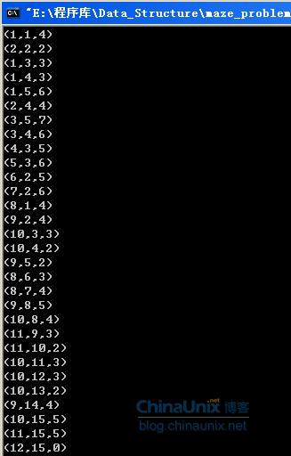

測(cè)試結(jié)果:
在迷宮問題中,棧主要實(shí)現(xiàn)了對(duì)滿足條件坐標(biāo)以及方向值(0-7,分別表示一個(gè)具體的方向)的動(dòng)態(tài)保存能夠保證路勁的一致性,也就是先入后出的特性。
