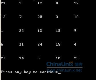

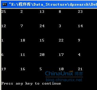

實現(xiàn)結果:當采用深度優(yōu)先搜索算法的過程中發(fā)現(xiàn)當棋盤為8X8時,計算速度非常的慢,而當棋盤為5X5以后,計算速度非常的快速。說明算法存在一定的缺陷。而采用貪婪算法實現(xiàn)的速度非常的快,棋盤的大小對算法性能影響較小。
將矩陣改為5X5得到如下的結果:從結果中可以看見兩種算法得到的結果存在一定的差異,但是都能解決馬踏棋盤問題。
1、深度優(yōu)先搜索算法:
2、貪婪算法:
