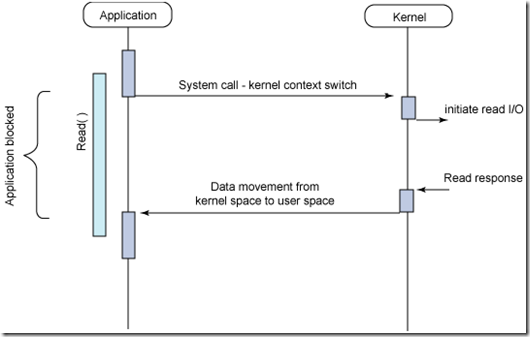

圖 2 給出了傳統(tǒng)的阻塞 I/O 模型,這也是目前應(yīng)用程序中最為常用的一種模型。其行為非常容易理解,其用法對于典型的應(yīng)用程序來說都非常有效。在調(diào)用 read 系統(tǒng)調(diào)用時,應(yīng)用程序會阻塞并對內(nèi)核進(jìn)行上下文切換。然后會觸發(fā)讀操作,當(dāng)響應(yīng)返回時(從我們正 在從中讀取的設(shè)備中返回),數(shù)據(jù)就被移動到用戶空間的緩沖區(qū)中。然后應(yīng)用程序就會解除阻塞(read 調(diào)用返 回)。
圖 2. 同步阻塞 I/O 模型的典型流程
從應(yīng)用程序的角度來說,read 調(diào)用會延續(xù)很長時間。實際上,在內(nèi)核執(zhí)行讀操作和其他工作時,應(yīng)用程序的確會被阻塞。
PS. 我理解這里的意思是,read請求是阻塞的,也沒有異步通知機(jī)制,因為應(yīng)用程序一直在這個過程中等待,即一直在主動查詢,所以是同步的。(順序)

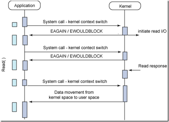

同步非阻塞 I/O
同步阻塞 I/O 的一種效率稍低的變種是同步非阻塞 I/O。在這種模型中,設(shè)備是以非阻塞的形式打開的。這意味著 I/O 操作不會立即完成,read 操作可能會返回一個錯誤代碼,說明這個命令不能立即滿足(EAGAIN 或 EWOULDBLOCK),如圖 3 所示。
圖 3. 同步非阻塞 I/O 模型的典型流程
非阻塞的實現(xiàn)是 I/O 命令可能并不會立即滿足,需要應(yīng)用程序調(diào)用許多次來等待操作完成。這可能效率不高,因為在很多情況下,當(dāng)內(nèi)核執(zhí)行這個命令時,應(yīng)用程序必須要進(jìn)行忙碌等待,直到數(shù)據(jù)可用為止,或者試圖執(zhí)行其他工作。正如圖 3 所示的一樣,這個方法可以引入 I/O 操作的延時,因為數(shù)據(jù)在內(nèi)核中變?yōu)榭捎玫接脩粽{(diào)用 read 返回數(shù)據(jù)之間存在一定的間隔,這會導(dǎo)致整體數(shù)據(jù)吞吐量的降低。
PS. 我理解這里的意思是,read請求是非阻塞的,但是這里沒有異步通知機(jī)制,而需要應(yīng)用程序主動查詢,所以是同步的。(多次試探)

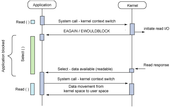

異步阻塞 I/O
另外一個阻塞解決方案是帶有阻塞通知的非阻塞 I/O。在這種模型中,配置的是非阻塞 I/O,然后使用阻塞 select 系統(tǒng)調(diào)用來確定一個 I/O 描述符何時有操作。使 select 調(diào)用非常有趣的是它可以用來為多個描述符提供通知,而不僅僅為一個描述符提供通知。對于每個提示符來說,我們可以請求這個描述符可以寫數(shù)據(jù)、有讀數(shù)據(jù)可用以及是否發(fā)生錯誤的通知。
圖 4. 異步阻塞 I/O 模型的典型流程 (select)
select 調(diào)用的主要問題是它的效率不是非常高。盡管這是異步通知使用的一種方便模型,但是對于高性能的 I/O 操作來說不建議使用。
PS. 我理解這里的意思是,read請求實際上是非阻塞的,但是在異步通知方式上,采用了阻塞的slect系統(tǒng)調(diào)用,導(dǎo)致應(yīng)用程序被阻塞,所以雖然異步,但任然阻 塞。(等待通知,自己完成)
