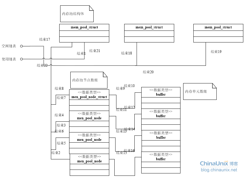

內(nèi)存池是一系列固定大小的內(nèi)存空間,每一個內(nèi)存池主要包括很多內(nèi)存單元(具體的存儲區(qū)域)和內(nèi)存控制單元(控制對應(yīng)的內(nèi)存單元),每一個內(nèi)存單元大小相同,但是具體的大小依據(jù)需要設(shè)計。而控制單元主要是實(shí)現(xiàn)每一個子內(nèi)存空間的控制,因此采用一一對應(yīng)的方式,每一個具體的子內(nèi)存空間分配一個控制單元。靜態(tài)的內(nèi)存單元本來可以采用數(shù)組的方式進(jìn)行控制,但是數(shù)組要求相同的數(shù)據(jù)類型,而且不便于確定那些內(nèi)存單元是可以處理,那些是不能進(jìn)行處理的,而鏈表的組織方式則能夠比較清晰的確定空閑的區(qū)域,減少了判定的具體時間,對于不同的下標(biāo)得計算的時間是不同的,而采用鏈表的方式則能夠?qū)崿F(xiàn)相同的速度訪問,由于不是通過一一比對的方式實(shí)現(xiàn)的,采用從空閑鏈表中彈出空閑子內(nèi)存空間的方式就能保證所有的訪問時間是相同的。
內(nèi)存池基本的結(jié)構(gòu)如圖所示:
    根據(jù)上面的圖是內(nèi)存池實(shí)現(xiàn)的基本框架圖,可以將內(nèi)存池設(shè)計為三個部分,主要是mem_pool_struct結(jié)構(gòu)體,mem_pool_node_struct結(jié)構(gòu)體以及內(nèi)存空間(buffer)。mem_pool_struct主要包含一個內(nèi)存池的基本信息。而mem_pool_node_struct則主要控制對應(yīng)的內(nèi)存空間buffer。而buffer則是具體的子空間�?臻e鏈表、使用鏈表則主要是為了實(shí)現(xiàn)對多個內(nèi)存池的控制�;镜慕Y(jié)構(gòu)體定義如下:
