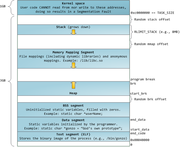

在Linux中每一個(gè)進(jìn)程都存在一個(gè)4G的虛擬空間,其中前3G空間是用戶空間,而后1G空間則是內(nèi)核空間,這4G的空間在各個(gè)進(jìn)程之間都是相互獨(dú)立的。但是這些內(nèi)存空間的區(qū)域分配確實(shí)相同的,而且各個(gè)區(qū)域的起始地址也是固定好的,Linux程序的結(jié)構(gòu)如下:
由于各個(gè)段的起始地址都是固定的,這樣就便于虛擬地址到物理地址的映射,方便了程序的加載。特別是共享庫(kù)的實(shí)現(xiàn)。
