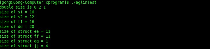

在linux下的結(jié)果:

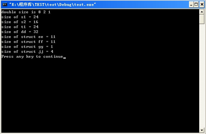

在windows下的結(jié)果:

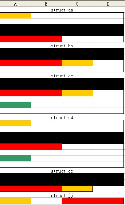

在linux下的存儲形式,其中黑色包圍起來的才是我們的存儲空間白色的部分是保留區(qū)域,通過下面的兩幅圖就可以知道其中的一些道理,知道其中所謂的完成一樣的功能,保證存儲空間最。

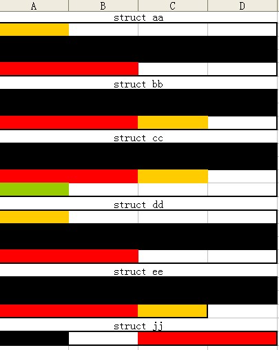

在windows下的存儲形式,其中黑色包圍起來的才是我們的存儲空間白色的部分是保留區(qū)域:
從上面的幾個圖片可以知道在C語言中的內(nèi)存分布是比較復(fù)雜的。一定要注意存儲的對齊形式,這樣才能了解其中的分布規(guī)律。當(dāng)然了上面的形式都只是在小端處理器模式下的存儲形式,對于大端也有類似的情況,只是存儲的位置不一樣,但是內(nèi)存的大小是相同的。
