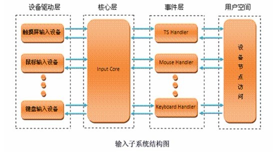

Linux輸入子系統(tǒng)就是一個基于分層模式的系統(tǒng),其基本的層次分解如下圖所示。
    在圖中我們可以發(fā)現(xiàn)輸入子系統(tǒng)主要包括三個部分設(shè)備驅(qū)動層(input driver)、核心層(input core)和輸入事件驅(qū)動層。輸入子系統(tǒng)的劃分使得輸入設(shè)備的驅(qū)動程序設(shè)計越來越簡單,但是其中的思想采用我們學(xué)習(xí)的重點和難點。
Input子系統(tǒng)處理輸入事務(wù),任何輸入設(shè)備的驅(qū)動程序都可以通過Input輸入子系統(tǒng)提供的接口注冊到內(nèi)核,利用子系統(tǒng)提供的功能來與用戶空間交互。輸入設(shè)備一般包括鍵盤,鼠標(biāo),觸摸屏等,在內(nèi)核中都是以輸入設(shè)備出現(xiàn)的。下面分析input輸入子系統(tǒng)的結(jié)構(gòu),以及功能實現(xiàn)。
1. Input子系統(tǒng)是分層結(jié)構(gòu)的,總共分為三層:硬件驅(qū)動層,子系統(tǒng)核心層,事件處理層。
(1)、其中硬件驅(qū)動層負責(zé)操作具體的硬件設(shè)備,這層的代碼是針對具體的驅(qū)動程序的,需要驅(qū)動程序的作者來編寫。
(2)、子系統(tǒng)核心層是鏈接其他兩個層之間的紐帶與橋梁,向下提供驅(qū)動層的接口,向上提供事件處理層的接口。
(3)、事件處理層負責(zé)與用戶程序打交道,將硬件驅(qū)動層傳來的事件報告給用戶程序。

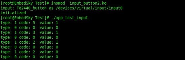

    測試代碼:
        #include<stdio.h>
        #include<stdlib.h>
        #include<sys/types.h>
        #include<sys/stat.h>
        #include<fcntl.h>
        #include<unistd.h>
        #include<linux/input.h>
        /*事件結(jié)構(gòu)體*/
        struct input_event buff;
        int main(int argc ,char **argv)
            int fd;
            int count;
            /*打開設(shè)備文件*/
            fd = open("/dev/event0",O_RDWR);
            if(fd == -1)
                printf("Open Failed!\n");
                exit(-1);
            while(1)
                /*讀操作*/
                if(count = read(fd,&buff,sizeof(struct input_event))!=0)
                    printf("type: %d\tcode: %d\t value: %d\n",buff.type,buff.code,buff.value);
            close(fd);
            exit(0);
  1.
測試效果:
從效果上來看,代碼基本上實現(xiàn)了按鍵的識別,但是該驅(qū)動程序的問題是按鍵并不能實現(xiàn)消抖操作。
