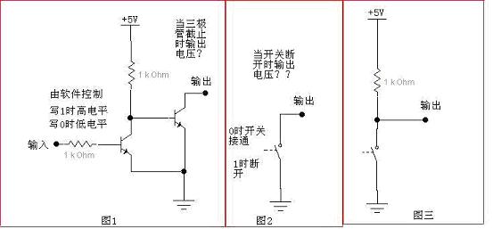

我們先來說說集電極開路輸出的結(jié)構(gòu)。集電極開路輸出的結(jié)構(gòu)如圖1所示,右邊的那個三極管集電極什么都不接,所以叫做集電極開路(左邊的三極管為反相之用,使輸入為“0”時,輸出也為“0”)。對于圖1,當左端的輸入為“0”時,前面的三極管截止(即集電極C跟發(fā)射極E之間相當于斷開),所以5V電源通過1K電阻加到右邊的三極管上,右邊的三極管導(dǎo)通(即相當于一個開關(guān)閉合);當左端的輸入為“1”時,前面的三極管導(dǎo)通,而后面的三極管截止(相當于開關(guān)斷開)。
我們將圖1簡化成圖2的樣子。圖2中的開關(guān)受軟件控制,“1”時斷開,“0”時閉合。很明顯可以看出,當開關(guān)閉合時,輸出直接接地,所以輸出電平為0。而當開關(guān)斷開時,則輸出端懸空了,即高阻態(tài)。這時電平狀態(tài)未知,如果后面一個電阻負載(即使很輕的負載)到地,那么輸出端的電平就被這個負載拉到低電平了,所以這個電路是不能輸出高電平的。
再看圖三。圖三中那個1K的電阻即是上拉電阻。如果開關(guān)閉合,則有電流從1K電阻及開關(guān)上流過,但由于開關(guān)閉其它三個口帶內(nèi)部上拉),當我們要使用輸入功能時,只要將輸出口設(shè)置為1即可,這樣就相當于那個開關(guān)斷開,而對于P0口來說,就是高阻態(tài)了。

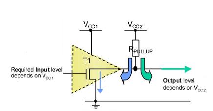

  所謂開漏電路概念中提到的“漏”就是指MOSFET的漏極。同理,開集電路中的“集”就是指三極管的集電極。開漏電路就是指以MOSFET的漏極為輸出的電路。一般的用法是會在漏極外部的電路添加上拉電阻。完整的開漏電路應(yīng)該由開漏器件和開漏上拉電阻組成。如圖1所示:
                                圖1
組成開漏形式的電路有以下幾個特點:
       1. 利用外部電路的驅(qū)動能力,減少IC內(nèi)部的驅(qū)動(或驅(qū)動比芯片電源電壓高的負載)。當IC內(nèi)部MOSFET導(dǎo)通時,驅(qū)動電流是從外部的VCC流經(jīng)R pull-up ,MOSFET到GND。IC內(nèi)部僅需很下的柵極驅(qū)動電流。如圖1。
2. 可以將多個開漏輸出的Pin,連接到一條線上。形成 “與邏輯” 關(guān)系。如圖1,當PIN_A、PIN_B、PIN_C任意一個變低后,開漏線上的邏輯就為0了。這也是I2C,SMBus等總線判斷總線占用狀態(tài)的原理。如果作為輸出必須接上拉電阻。接容性負載時,下降延是芯片內(nèi)的晶體管,是有源驅(qū)動,速度較快;上升延是無源的外接電阻,速度慢。如果要求速度高電阻選擇要小,功耗會大。所以負載電阻的選擇要兼顧功耗和速度。
       3. 可以利用改變上拉電源的電壓,改變傳輸電平。如圖2, IC的邏輯電平由電源Vcc1決定,而輸出高電平則由Vcc2(上拉電阻的電源電壓)決定。這樣我們就可以用低電平邏輯控制輸出高電平邏輯了(這樣你就可以進行任意電平的轉(zhuǎn)換)。(例如加上上拉電阻就可以提供TTL/CMOS電平輸出等。)
      圖2

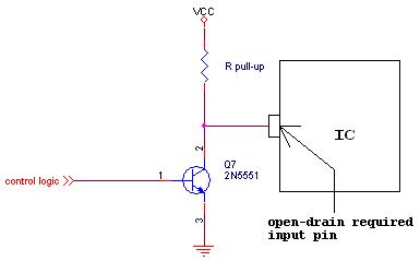

             1.   開漏和開集的原理類似,在許多應(yīng)用中我們利用開集電路代替開漏電路。例如,某輸入Pin要求由開漏電路驅(qū)動。則我們常見的驅(qū)動方式是利用一個三極管組成開集電路來驅(qū)動它,即方便又節(jié)省成本。如圖3。
