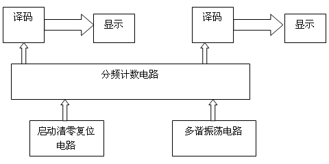

一、工作原理
本電路由啟動、清零復(fù)位電路、多諧振蕩電路、分頻計數(shù)電路、譯碼顯示電路等組成。如下圖所示:

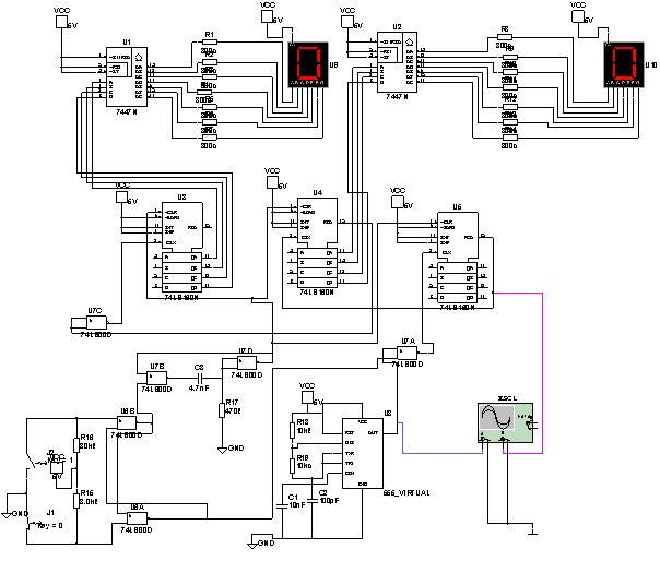

啟動清零復(fù)位電路主要由U6A、U6B、U7B、U7D組成,其本質(zhì)是一個RS觸發(fā)器和單穩(wěn)態(tài)觸發(fā)器。J1控制數(shù)字秒表的啟動和停止,J2控制數(shù)字秒表的清零復(fù)位。開始時把J1合上,J2打開,運(yùn)行本電路,數(shù)字秒表正在計數(shù)。
當(dāng)打開J1,合上J2鍵,J2與地相接得到低電平加到U6B的輸入端,U6B輸出高電平又加到U6A的輸入端,而U6A的另一端通過電阻R15與電源相接得到高電平,(此時U6B與U6A組成RS觸發(fā)器),U6A輸出低電加到U7A的輸入端,U7A被封鎖輸出高電平加到U5的時鐘端,因U5不具備時鐘脈沖條件,U5不能輸出脈沖信號,因此U3、U4時鐘端無脈沖而停止計數(shù)。當(dāng)J1合上時,打開J2鍵,J1與地相接得到低電平加到U6A的輸入端,U6A輸出高電平加到U6B的輸入端,U6B輸出低電平加至U7B,使U7B輸出高電平,因電容兩端電壓不能躍變,因此在R7上得到高電平加到U7D輸入端,U7D輸出低電平(進(jìn)入暫態(tài))同時加到U3、U4、U5的清零端,使得U3、U4的QD---QA輸出0000,經(jīng)U1、U2譯碼輸出驅(qū)動U9、U10顯示“00”。因為U7B與U7D組成一個單穩(wěn)態(tài)電路,經(jīng)過較短的時間,U7D的輸出由低電平變?yōu)楦唠娖,允許U3、U4、U5計數(shù)。同時U6A輸出高電平加到U7A的輸入端,將U7A打開,讓555的3腳輸出100KHZ的振蕩信號經(jīng)U7A加到U5的時鐘脈沖端,使得U5具備時鐘脈沖條件,U5的9、10、7腳接高電平,U5構(gòu)成十分頻器,對時鐘脈沖計數(shù)。當(dāng)U5接收一個脈沖時,U5內(nèi)部計數(shù)加1,如果U5接收到第十個脈沖時,U5的15腳(RCO端)輸出由低電平跳變?yōu)楦唠娖阶鳛閁4的時鐘脈沖,從而實現(xiàn)了對振蕩信號的十分頻,產(chǎn)生周期為0.1S的脈沖加至U4的時鐘端。U4的9、10、7腳接高電平,當(dāng)U4接收到來自U5的脈沖時,U4的QD---QA輸出0001加到U2的DCBA端,經(jīng)U2譯碼輸出1001111經(jīng)電阻R8~R14驅(qū)動數(shù)碼管U10顯示,此時數(shù)碼管顯示“1”,當(dāng)U4計數(shù)到1001時,U4的15腳輸出高電平接到U7C,經(jīng)反相后得到低電平,加到U3的時鐘脈沖端,U3A不具備時鐘脈沖條件,當(dāng)U4再接收一個脈沖時,U4的輸出由1001翻轉(zhuǎn)為0000,此時U4的15腳輸出低電平通過U7C反相輸出高電平,從而得到一上升沿脈沖加至U3的時鐘端,使得U3的QD---QA輸出0001加到U1的DCBA輸入端,經(jīng)U1譯碼輸出100111,經(jīng)電阻R1~R7驅(qū)動數(shù)碼管U9,數(shù)碼管顯示“1”。如此循環(huán)的計數(shù),最后數(shù)碼管U9、U10顯示最大值99即9.9秒。
由集成塊555、電阻R19、R18、電容C1、C2組成多諧振蕩器,當(dāng)接通電源,電源通過電阻R19與R18對電容C2進(jìn)充電,當(dāng)UC2上升到2/3VCC時,集成塊555的3腳輸出低電平,內(nèi)部三極管導(dǎo)通,C2通電阻R19進(jìn)行放電,當(dāng)UC2下降到1/3VCC時,內(nèi)部三極管截止,集成塊555的3腳輸出高電平,接著電源又通過電阻R19與R18對電容C2進(jìn)充電,當(dāng)UC2上升到2/3VCC時,集成塊555的3腳輸出低電平,如此循環(huán)的充、放電,555的3腳輸出100HZ的矩形方波信號加到U7A的輸入端。

三、電路圖

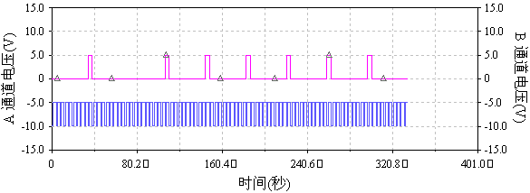

四、驗證功能
1、555振蕩器輸出波形與秒計數(shù)單元邏輯功能輸出波形:
