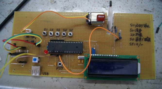

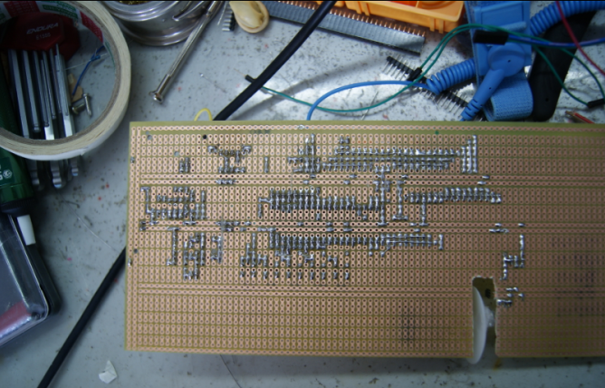

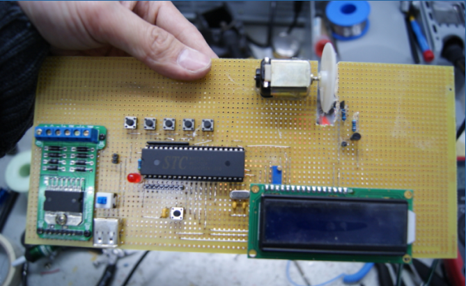

 做了一個實例,以前都是用AVR直接硬件生成PWM,方便快捷,幾條語句的問題,驅(qū)動能力還強(qiáng),從來沒仔細(xì)想過如何用51單片機(jī)軟件方法做一個,現(xiàn)在非要用51單片機(jī)做,那就直接開始制作,首先硬件焊接,軟件編程,只說程序部分,程序采用占空比可調(diào),頻率可調(diào)的思路,需要用到2個定時器,1個定時器輸出占空比信號數(shù)據(jù),另個定時器標(biāo)定頻率,具體的程序稍后放出,其實也不太難,問題1:如何做到定時器內(nèi)的軟件時間低于定時器定時中斷時間 ,頻率低無所謂,頻率要是到了20khz,這個問題就有些困難,有些if語句進(jìn)入循環(huán)后可以到20ms,這個問題解決采用51單片機(jī)特有的中斷嵌套解決。
問題2 :如何做到外部中斷、定時器0、定時器1中斷優(yōu)先級分級?解決方法就是分別在各自的服務(wù)程序中處理好中斷優(yōu)先級。
 視頻:
視頻演示的僅僅是占空比的變化,題目為:基于51單片機(jī)的出租車計價器設(shè)計(霍爾元件版本+減速、等待計時等功能)
以下測試程序為版本V1.0的測試程序,非視頻中的程序,沒有加入PWM控制,只是脈沖檢測部分的。
