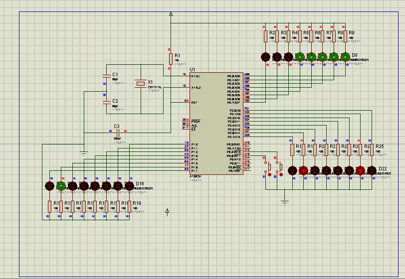

      以下兩個程序效果相同,一個使用匯編語言,一個使用C語言,從仿真效果看,c語言程序運(yùn)行比較流暢。
兩個外中斷跑馬燈匯編語言程序

兩個外中斷跑馬燈C語言程序
