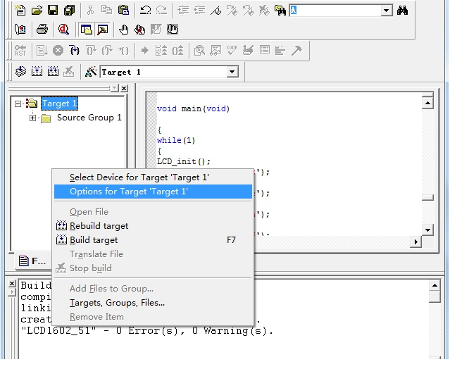

1.在Keil編寫好程序以后,在左側(cè)項(xiàng)目欄中單擊鼠標(biāo)右鍵,如圖
點(diǎn)擊Options for Target
Target1選項(xiàng),彈出下列窗口

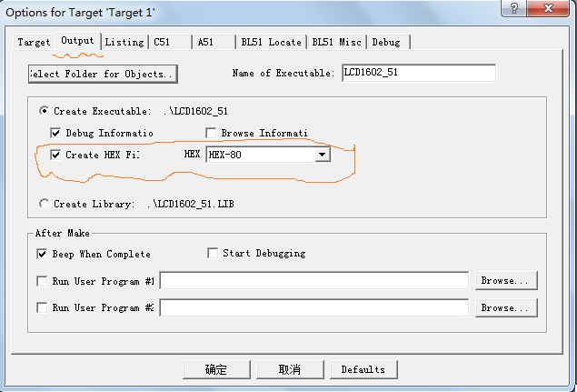

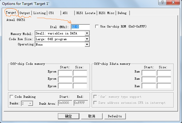

在Target標(biāo)簽中將Xtal(MHz)中的晶振頻率改為12.0;再在Output標(biāo)簽中勾選Create HEX  Fi復(fù)選框。
完成上面兩項(xiàng)設(shè)置后點(diǎn)擊確定。

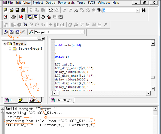

再點(diǎn)擊編譯,生成Hex文件。

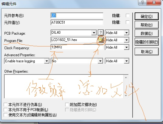

再在Proteus中雙擊的51芯片,按下圖修改晶振頻率,添加hex文件即可運(yùn)行。
