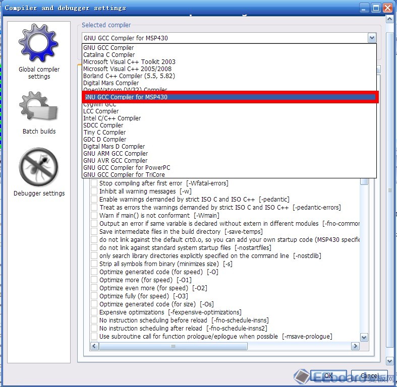

4)運(yùn)行codeblocks,點(diǎn)擊Setting->Compiler and debugger..
選擇編譯器 “GNU GCC Compiler for MSP430”

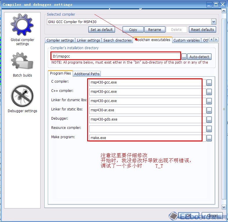

切換到"Toolchain executables",修改如下

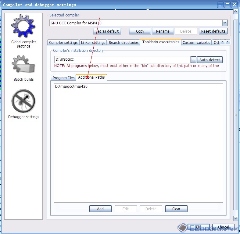

本頁(yè)下切換到“Addition Paths”,將msp430的目錄也加上

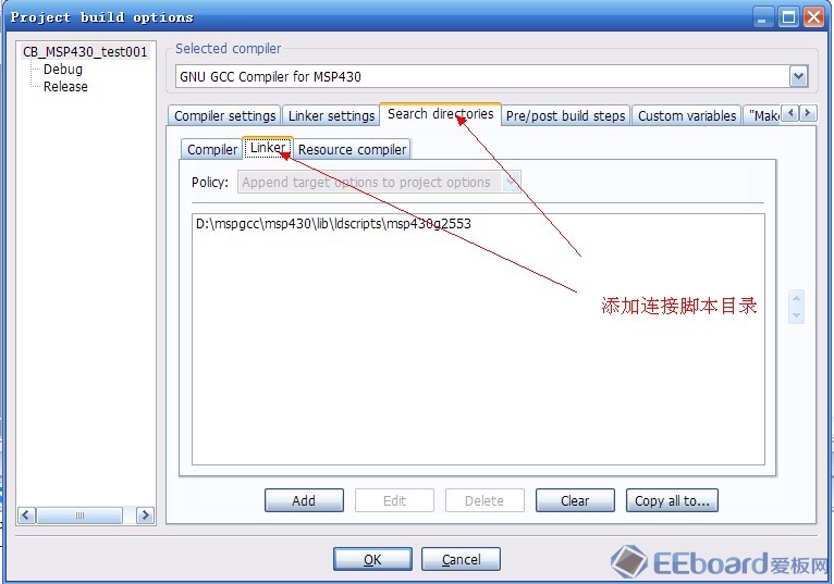

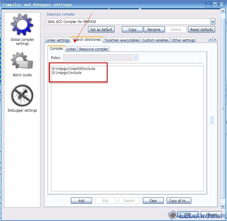

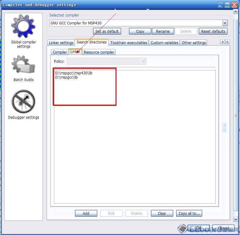

切換到"Search directories", 添加Compiler的include目錄和linker的lib目錄

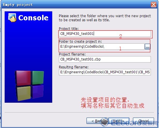

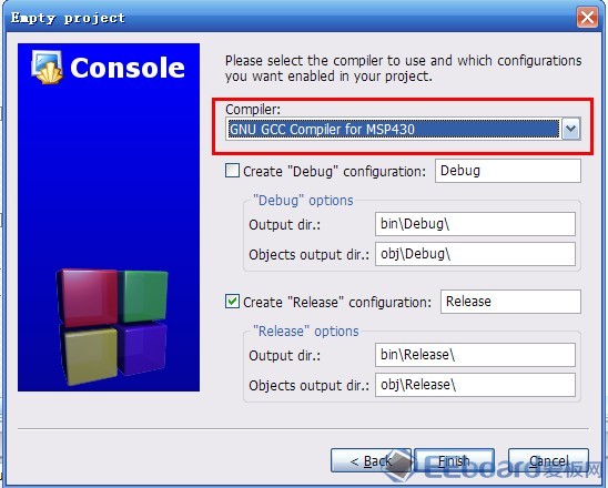

5)新建一個(gè)項(xiàng)目。File->New->project->Empty project
一般我都只勾選Release,不要Debug

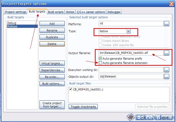

8)在編譯之前還有一些重要的工作要做。
Project->Propertise..->Build targets
以下內(nèi)容也可以在上面紅色字體的頁(yè)面設(shè)置(不推薦)

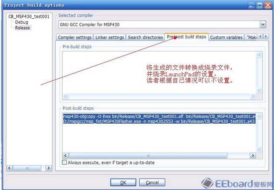

9)Project->Build Options..
我的設(shè)置:
msp430-objcopy -O ihex bin/Release/CB_MSP430_test001.elf  bin/Release/CB_MSP430_test001.a43
D:/mspgcc/msp_fet/MSP430Flasher.exe -n msp4302553 -w bin/Release/CB_MSP430_test001.a43 -v -g -z [VCC]
