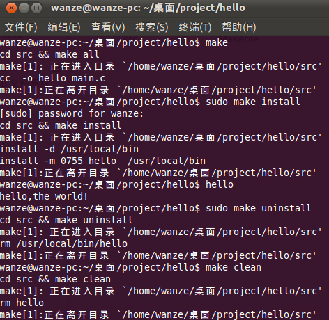

我們等下詳細(xì)說明,先看下運(yùn)行情況:
現(xiàn)在makefile支持這四個命令:make,make install ,make clean和make uninstall。
我們從上圖可以看出可以直接從終端調(diào)用我們生成的程序hello,然后返回“hello,the world!”。

然后我們再來看make install命令執(zhí)行的情況:
install:
install -d $(bindir)
install -m 0755 hello  $(bindir)
前面說過了這個變量是繼承自主目錄makefile文件中的定義,然后翻譯出來$(bindir)就是/usr/local/bin。linux系統(tǒng)在終端可以直接調(diào)用的命令存放點(diǎn)有兩個位置,另外的一個是/usr/bin。/usr/local文件夾內(nèi)部的結(jié)構(gòu)和/usr內(nèi)部的結(jié)構(gòu)非常相似。似乎講起來/usr是供系統(tǒng)內(nèi)部的軟件使用的空間,但這個規(guī)矩并不是死的。
