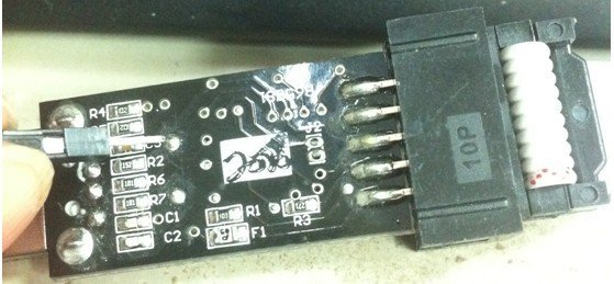

1、把一個(gè)USBASP連接到一個(gè)可以正常使用的USBASP上(這個(gè)周末專門跑城隍廟去搞了一個(gè))
2、短接故障USBASP上的J2,進(jìn)入自編程模式
3、連接一個(gè)有源晶振輸出到故障USBASPXTAL1引腳
找了塊EPM240的板子(CPLD),從CLK0輸出晶振信號(hào);旁邊的FT232RL小板子只是提供一個(gè)電源。
4、CPLD小板輸出的CLK0信號(hào)送到故障USBASPXTAL1引腳
MLF32
封裝的mega8 引腳圖
實(shí)測(cè)XTAL1C3右側(cè)的焊點(diǎn),故障USBASP板上的晶振可以不用取下來(lái)。

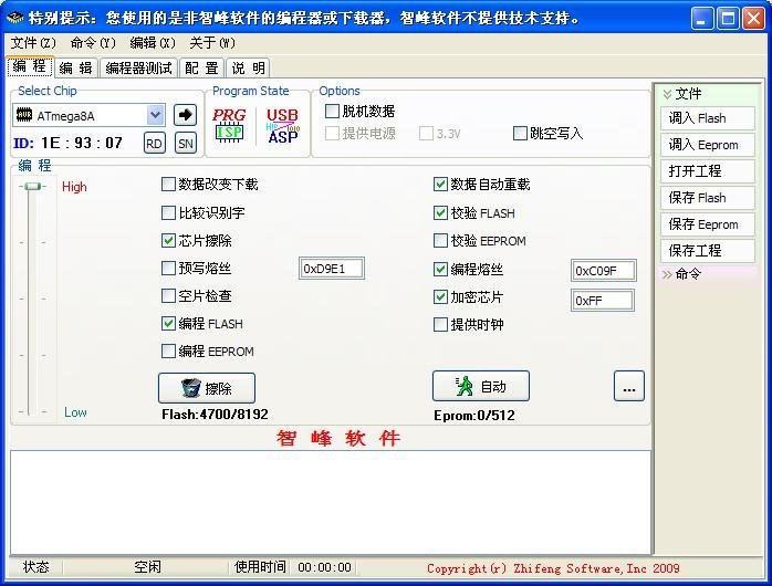

    5、在下載軟件里設(shè)置熔絲位
    Progisp 1.72
有效,2.0無(wú)法識(shí)別到我的山寨下載線,1.67不顯示下載線類型。
    6、設(shè)置好熔絲位后選擇“自動(dòng)”,瞬間完成。
    不過(guò)這樣做把固件也擦除了,需要重新下載固件才能使用。在右側(cè)選擇“調(diào)入
Flash,選擇“usbasp.atmega8.2011-05-28.hex”即可。
