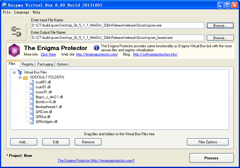

現(xiàn)在該是我們的小伙伴“Enigma Virtual Box”表現(xiàn)的時(shí)候了。!
五、    打包依賴鏈接庫(kù)
EnigmaVirtual Box 最新版本是 6.80 Build 20131003,啟動(dòng)后如下圖所示:
在“
Enter Input File Name”一欄指定Qt編譯生成的 *.exe 文件,同時(shí)在“EnterOutput File Name”一欄會(huì)自動(dòng)生成打包后輸出文件的路徑和文件名稱。(請(qǐng)無視中間的廣告。

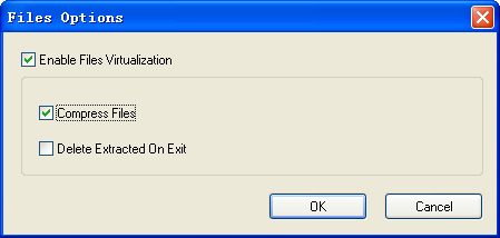

點(diǎn)擊左下方的“Add…”按鈕,添加所有的依賴鏈接庫(kù)文件;然后點(diǎn)擊右下方的“FilesOptions”,在彈出的對(duì)話框里選中“Enable Files Virtualization”和“CompressFiles”兩項(xiàng);“OK”后返回點(diǎn)擊“Process”并等待小伙伴干完該干的活。
小伙伴生成的
*.exe 文件(18.247KB )的尺寸要小了很多,并且這是一個(gè)純粹的“綠色軟件”,直接復(fù)制就能在任何存儲(chǔ)介質(zhì)上運(yùn)行了!有了這個(gè),媽媽再也不用擔(dān)心系統(tǒng)會(huì)突然彈個(gè)框框出來,提示缺少××.dll 文件了!

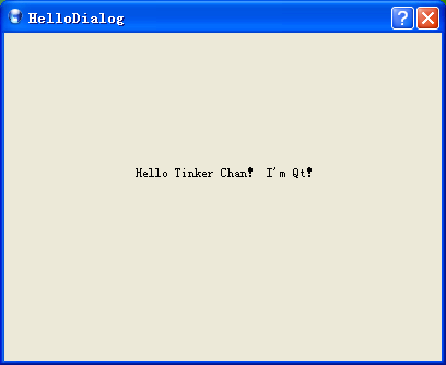

最后,讓新的小伙伴 Qt5 給我打個(gè)招呼,得瑟一下!
