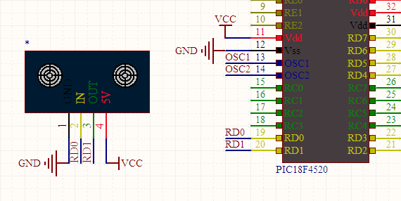

unsigned int chaosheng()
unsigned int temp1,temp2;//定義兩個無符號整型的變量用于存儲距離值
INPUT = 1;
delay(50);//延時
INPUT = 0;
delay(50);//延時
INPUT = 0;
while(!OUTPUT);//當超聲波的輸出引腳輸出高電平時,打開定時器0,開始計時
TMR1ON = 1;
while(OUTPUT);//當超聲波的輸出引腳輸出低電平時,關(guān)閉定時器0,停止計時
TMR1ON = 0;
TMR1ON = 1;
TMR1ON = 0;
//計算超聲波測出的距離
temp1 = TMR1L;//將TMR1的低8位賦值給temp1變量
temp2 = TMR1H;//將TMR1的高8位賦值給temp2變量
temp2 = (temp2 << 8) + temp1;//temp2左移8位,加上temp1
TMR1H = 0;//TMR1的高8位清零,為下一次測距做準備
TMR1L = 0;//TMR1的低8位清零,為下一次測距做準備
//距離 = 時間/2 * 速度
//距離:distance;時間:temp2/2單位為μs;速度:340m/s
//這里注意下單位,需要進行換算讓最終距離的單位為cm/s
distance = temp2 * 1.7/100;//有一定的誤差,可以軟件填補誤差,根據(jù)實測值,在右側(cè)的表達式上加減一誤差數(shù)值。
return distance;//返回超聲波測得的距離值,這里的distance為全局變量,可以在其他程序中用到,例如液晶顯示部分,可以作為實參傳遞給其對應程序,用于顯示。
