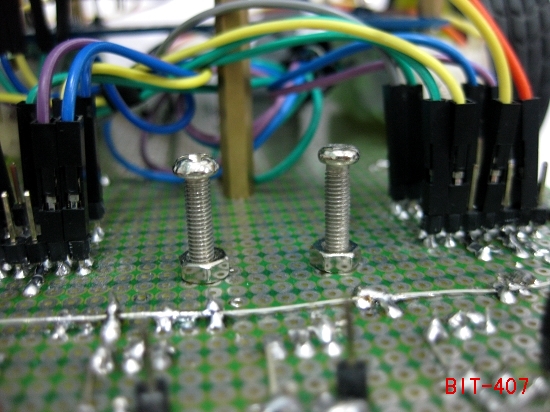

驅(qū)動輪和萬向輪一般構(gòu)成了小車的支撐點(diǎn),兩種輪子的安裝決定了小車底盤的距地高度,因而影響到檢測電路的靈敏性。考慮到這一點(diǎn),隊友向我提出要求:你能否將萬向輪做成高度可調(diào)的,以便做臨時的適應(yīng)性調(diào)整?
我想了想,最后使用了這種辦法,即使用兩根螺絲釘,四個螺帽設(shè)計了兩根移動軸。具體方法是,將螺釘自上而下穿過小車底盤,上下各加一個螺帽,用以夾緊固定,螺釘末端插入萬向輪的小孔中并粘死。這樣,通過旋轉(zhuǎn)底盤上下的螺帽,就可在較大范圍內(nèi)任意調(diào)節(jié)萬向輪的高度。
可調(diào)萬向輪的移動軸上部

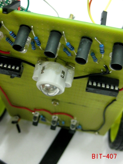

外殼粘死的萬向輪和下部調(diào)節(jié)螺帽(此時輪子處于最貼近底盤的位置)
