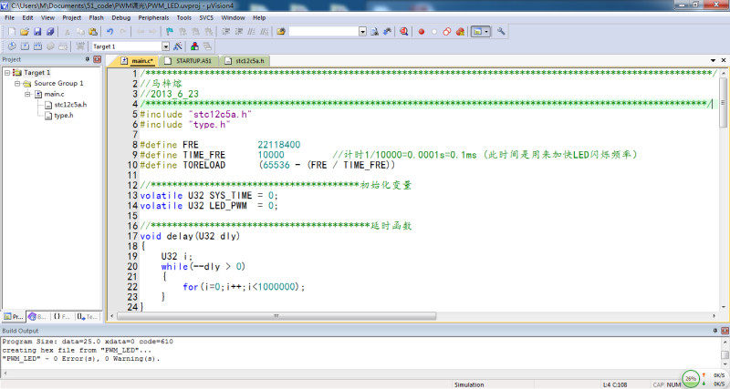

本程序一共有3個文件下面分別列出:

main.c
 #include "stc12c5a.h"
#include "type.h"
#define FRE         22118400
#define TIME_FRE   10000         //計時1/10000=0.0001s=0.1ms (此時間是用來加快LED閃爍頻率)
#define T0RELOAD   (65536 - (FRE / TIME_FRE))
//***************************************初始化變量
volatile U32 SYS_TIME = 0;
volatile U32 LED_PWM  = 0;
//*****************************************延時函數(shù)
void delay(U32 dly)
    U32 i;
    while(--dly > 0)
        for(i=0;i++;i<1000000);
//****************************************定時器0初始化函數(shù)
void Timer0_Init()
 TMOD &= 0XF0;
 TMOD |= 0X01;   //定時器0的16位計數(shù)方式
 TH0   = T0RELOAD / 256;
 TL0   = T0RELOAD % 256;
 AUXR |= 0X80;   // 計數(shù)器0時鐘為Fosc,即1T
 PT0   = 1;    // 定時器0優(yōu)先級控制位, 1 為高優(yōu)先級 0 為低優(yōu)先級
 EA  = 1;     //開總中斷
 ET0 = 1;     //開定時器0中斷
 TR0 = 1;     //啟動定時器0
//*****************************************主函數(shù)
void main()
 Timer0_Init();
 //以下根據(jù)實際情況修改程序
 while(1)
  P33 = 1;
  if(P33 == 0)   // KEY1
   delay(5000);
   if(P33 == 0)
    LED_PWM = 0; // 熄滅LED
  P34 = 1;
  if(P34 == 0)   // KEY2 按鍵一直按著,KED逐漸變亮
   delay(5000);
   if(P34 == 0)
    if(LED_PWM < 100)
    LED_PWM ++;
  P35 = 1;
  if(P35 == 0)   // KEY3 按鍵一直按著,KED逐漸變暗
   delay(5000);
   if(P35 == 0)
    if(LED_PWM >0)
    LED_PWM --;
//*****************************************定時器0中斷
void Timer0_Routine() interrupt 1
 //以下根據(jù)實際情況修改程序
 SYS_TIME ++;
 if(SYS_TIME < LED_PWM)
  P0 = 0;    //點亮LED
 else
  P0 = 0XFF;  //關閉LED
 if(SYS_TIME > 100)
 {SYS_TIME = 0;}
