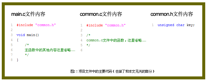

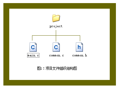

  舉例說(shuō)明:項(xiàng)目文件夾project下有main.c、common.ccommon.h三個(gè)文件,其中common.h文件分別#includemain.ccommon.c文件中�,F(xiàn)在希望聲明一個(gè)字符型變量key,在main.ccommon.c中公用。如下圖所示:
  有人想,既然是想兩個(gè)文件都用,那就在common.h中聲明一個(gè)unsigned char key,然后由于包含關(guān)系,在main.ccommon.c中都是可見的,所以就能共用了。
  這種想法其實(shí)是很多初學(xué)者都會(huì)想到的,想起來(lái)確實(shí)有道理,但是實(shí)際寫出來(lái),我們發(fā)現(xiàn)編譯的時(shí)候編譯器提示出錯(cuò),一般提示大概都類似于:
Error: L6200E: Symbol key multiply defined (by common.o and main.o). 也就是說(shuō)編譯器認(rèn)為我們重復(fù)定義了key這個(gè)變量。這是因?yàn)?/font>#include命令就是原封不同的把頭文件中的內(nèi)容搬到#include的位置,所以相當(dāng)于main.ccommon.c中都執(zhí)行了一次unsigned char key,而C語(yǔ)言中全局變量是項(xiàng)目?jī)?nèi)(或者叫工程內(nèi))可見的,這樣就造成了一個(gè)項(xiàng)目中兩個(gè)變量key,編譯器就認(rèn)為是重復(fù)定義。

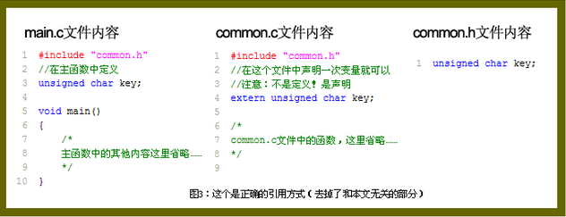

  正確的解決辦法:使用extern關(guān)鍵字來(lái)聲明變量為外部變量。具體說(shuō)就是在其中一個(gè)c文件中定義一個(gè)全局變量key,然后在另一個(gè)要使用key這個(gè)變量的c文件中使用extern關(guān)鍵字聲明一次,說(shuō)明這個(gè)變量為外部變量,是在其他的c文件中定義的全局變量。請(qǐng)注意我這里的用詞:定義聲明。例如在main.c文件中定義變量key,在common.c文件中聲明key變量為外部變量,這樣這兩個(gè)文件中就能共享這個(gè)變量key了,如下圖所示。
  代碼如下(只寫跟我們所說(shuō)問題有關(guān)的部分):
 �。�1main.c文件
  #include "common.h"
  unsigned char key;
  2common.c文件:
  #include "common.h"
  extern unsigned char key;
  很多人看了可能糊涂,這里稍微說(shuō)一下,其實(shí)就是變量定義變量聲明的區(qū)別,變量定義使用數(shù)據(jù)類型+變量名稱的形式,編譯器需要給他分配內(nèi)存單元的;而變量聲明使用extern 變量類型+變量名稱的形式,是告訴編譯器我這個(gè)變量將在其他外部c文件中定義,我這里只是在外部用它。編譯器就不給他分配內(nèi)存空間,而等到真正遇到變量定義的時(shí)候再給他分配內(nèi)存空間。
