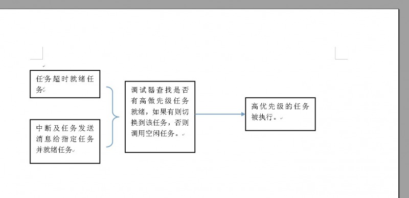

1、既然是非搶占式OS,那么每個(gè)任務(wù)必須執(zhí)行完后才會(huì)交出CPU的使用權(quán)。所以任務(wù)不應(yīng)該是超級循環(huán),并盡量控制任務(wù)執(zhí)行時(shí)間。
2、任務(wù)有就緒態(tài)、掛起態(tài),運(yùn)行態(tài)。
3、每一個(gè)任務(wù)需要等待被執(zhí)行的消息,可以接收多個(gè)消息,消息間可使用邏輯運(yùn)算and or進(jìn)行操作。并給每個(gè)任務(wù)分配消息等待超時(shí)時(shí)長。任務(wù)在規(guī)定時(shí)間內(nèi)未等到消息也將進(jìn)入就緒狀態(tài)。如果建立任務(wù)時(shí)即未給出等待消息也未給出超時(shí)時(shí)長則任務(wù)立即進(jìn)入就緒狀態(tài),否則進(jìn)入掛起態(tài)。
4、任務(wù)的調(diào)度由任務(wù)查找就緒表中最高優(yōu)先級的任務(wù)并執(zhí)行任務(wù),等待該任務(wù)執(zhí)行完后再重新調(diào)用調(diào)度器查找更高優(yōu)先級的任務(wù)。
5、需要在一個(gè)定時(shí)器刷新每個(gè)任務(wù)超時(shí)時(shí)間。并且就緒已超時(shí)的高優(yōu)先級的任務(wù)。當(dāng)然中斷返回后返回到被中斷的任務(wù),在該任務(wù)結(jié)束后才會(huì)執(zhí)行更高優(yōu)先級任務(wù)。

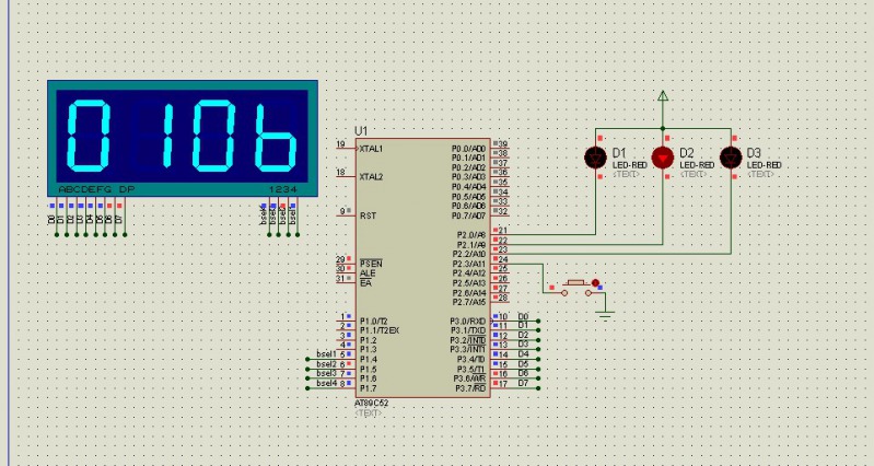

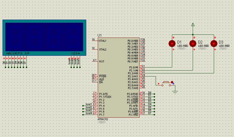

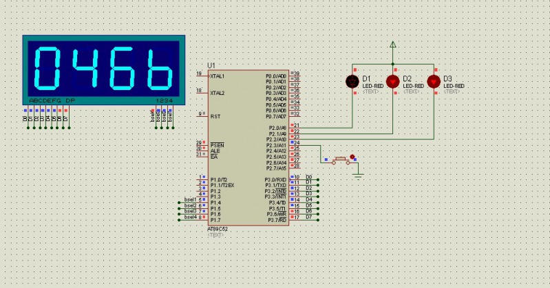

測試條件51單片機(jī)12MHZ仿真
如果在任務(wù)建立時(shí)就計(jì)算好就緒任務(wù)的位置則任務(wù)切換時(shí)間為固定時(shí)長48us。為了節(jié)約內(nèi)存并未計(jì)算好這些值,所以切換任務(wù)時(shí)長為52us。
更多測試請看下面更新。

OS_TimeMsgPost(); //刷新每個(gè)任務(wù)的超時(shí)時(shí)長,遞減的方式,并且就緒高優(yōu)先級任務(wù)

上面的例子可以看出任務(wù)是同步運(yùn)行的,但看不出CPU的效率,接下來的例子則是測試一下CPU的使用率,使用數(shù)碼管顯示,并且使用1個(gè)按鍵故意阻塞CPU查看效率
一共運(yùn)行了7個(gè)任務(wù),至于ROM和RAM的空間后面將列舉(因?yàn)榻y(tǒng)計(jì)任務(wù)和數(shù)碼顯示中有乘除運(yùn)算+數(shù)碼管取碼等使ROM量大些)。
接下來我們需要增加幾個(gè)任務(wù)了,統(tǒng)計(jì)任務(wù)+數(shù)碼管顯示+按鍵任務(wù)。
主要功能有:
數(shù)碼管顯示CPU的利用率,由按鍵按下阻塞任務(wù)的運(yùn)行查看CPU利用率的的變化。任務(wù)中去了1個(gè)LED1燈。實(shí)現(xiàn)如下:

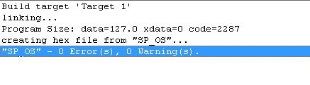

任務(wù)中維持了1個(gè)統(tǒng)計(jì)任務(wù),在開機(jī)時(shí)阻塞STAT_SAMP_TIME時(shí)長獲取總空閑時(shí)長。再獲取后才能建立用戶任務(wù),所以建立了個(gè)Start_Task的任務(wù)用作等待。
運(yùn)行了7個(gè)任務(wù)后的內(nèi)存使用情況 rom 2.2k ram 127b。
cpu的使用率如下(200ms進(jìn)行1次測試):
容量
沒有阻塞時(shí)7個(gè)任務(wù)的CPU使用率
阻塞后的CPU使用率
