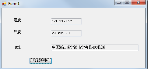

最近學(xué)了很多,也是時(shí)候自己做點(diǎn)東西來(lái)復(fù)習(xí)并且鞏固下之前的知識(shí)了。學(xué)以致用最重要。最近寫了個(gè)小軟件,用來(lái)處理處理從窗口發(fā)送過(guò)來(lái)的GPS信息。GPS是與STM32相連接任何STM32把GPS信息發(fā)到電腦的串口上。任何我寫了個(gè)C#的程序通過(guò)串口接收到信息,并對(duì)信息進(jìn)行處理得到我們需要的經(jīng)緯度,并通過(guò)經(jīng)緯度查找到具體的地址。可以表達(dá)的不太清晰,想來(lái)幾張圖來(lái)個(gè)大家看看具體的效果。任何在講講具體的程序。
這是通過(guò)別的串口接收軟件接收到的串口上的信息。
這是初始化狀態(tài)下的軟件界面
這是按了按鈕之后的。由于經(jīng)緯度查地址需要時(shí)間,所以地址不能馬上的顯示出來(lái)。
現(xiàn)在地址查詢結(jié)束了。

然后說(shuō)下界面的設(shè)計(jì),由于經(jīng)緯度和地址,我們都希望不能由用戶直接輸入使用我們需要把3個(gè)文本框的ReadOnly屬性設(shè)計(jì)為ture;
由于我們也不希望用戶任意的拉伸窗口所以我把邊框樣式設(shè)置成了Fixed
并且把窗口的最大化按鈕去掉了
