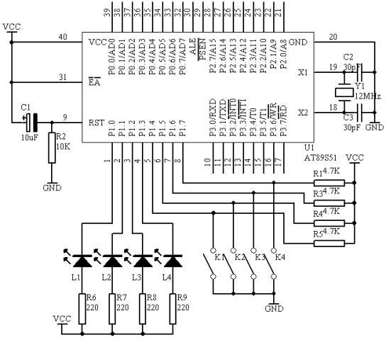

1.實(shí)驗(yàn)任務(wù)
如圖4.3.1所示,AT89S51單片機(jī)的P1.0-P1.3接四個(gè)發(fā)光二極管L1-L4,P1.4-P1.7接了四個(gè)開(kāi)關(guān)K1-K4,編程將開(kāi)關(guān)的狀態(tài)反映到發(fā)光二極管上。(開(kāi)關(guān)閉合,對(duì)應(yīng)的燈亮狀態(tài),開(kāi)關(guān)斷開(kāi),對(duì)應(yīng)的燈滅狀態(tài))。
2.電路原理圖
圖4.3.1

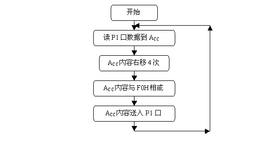

5.程序框圖
圖4.3.2
