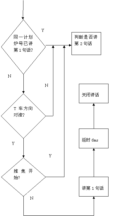

第一種模式為講第1、2、3、6句話的程序流程圖,下面以第1句話程序流程圖為例,“見圖4-3”。

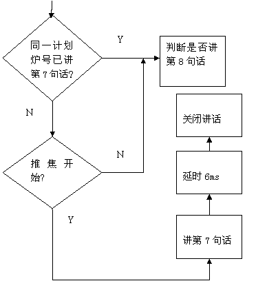

第三種模式為講第7、8句話時(shí)的程序流程圖,下面以第7句話程序流程圖為例,“見圖4-5”。

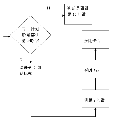

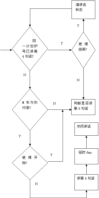

第四種模式為講第9、12、13句話時(shí)的程序流程圖,下面以第9句話程序流程圖為例,“見圖4-6”。

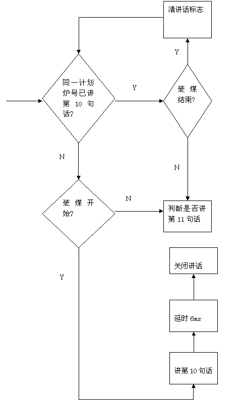

第五種模式為講第10、11句話時(shí)的程序流程圖,下面以第10句話程序流程圖為例,“見圖4-7”。
圖4-3 講第1句話的流程圖

⑴ 講第1句話判斷
判斷同一個計(jì)劃爐號是否講第1句話,已講第1句話,就轉(zhuǎn)去講第2句話,如果同一個計(jì)劃爐號是沒講第1句話,則判斷是否符合講第1句話的條件,即要滿
圖4-4 講第4句話的流程圖
足(1)推焦車的方向在連續(xù)3秒內(nèi)都是對準(zhǔn)(100)。(2)推焦沒開始。只要任意一個
條件不符合,則轉(zhuǎn)去講第2句話,以上兩個條件都符合,設(shè)置已講第1句話標(biāo)志,開始講第1句話,,延時(shí)6ms后,關(guān)閉講話。

判斷同一個計(jì)劃爐號是否講第4句話,已講第4句話,就判斷裝煤是否結(jié)束,不是就講第5句話,裝煤結(jié)束,則清已講第4句話標(biāo)志。
JHD4:   JNB 2BH,JH5          ;裝煤沒結(jié)束講第5句話
        CLR YJH4             ;裝煤結(jié)束,清已講第4句話標(biāo)志
如果沒講第4句話,則判斷同一個計(jì)劃爐號是否符合講第4句話的條件,即要滿足(1)裝煤車的方向在連續(xù)3秒內(nèi)都是對準(zhǔn)(100)。(2)裝煤沒開始。只要有任意一個條件不符合,則轉(zhuǎn)去講第5句話,以上兩個條件都符合,設(shè)置已講每時(shí)4句話標(biāo)志,開始講第4句話,延時(shí)6ms后,關(guān)閉講話。

判斷同一個計(jì)劃爐號是否講第7句話,已講第7句話,就轉(zhuǎn)去講第8句話,沒有講的話就判斷是否為推焦開始,是就設(shè)置已講每時(shí)7句話標(biāo)志,開始講第7句話,延時(shí)6ms后,關(guān)閉講話。否則轉(zhuǎn)去講第8句話。

不要講第9句話,就轉(zhuǎn)去講第10句話,要講第9句話,則清要講第9句話標(biāo)志, 開始講第9句話,延時(shí)6ms后,關(guān)閉講話。

判斷同一個計(jì)劃爐號是否講第10句話,已講第10句話,則判斷是否裝煤結(jié)束,是的話就講第10句話,否則講第11句話,沒有講第10句的話就判斷是否為裝煤開始,不是則講11句話,是就設(shè)置已講第10句話標(biāo)志,開始講第10句話,延時(shí)6ms后,關(guān)閉講話。

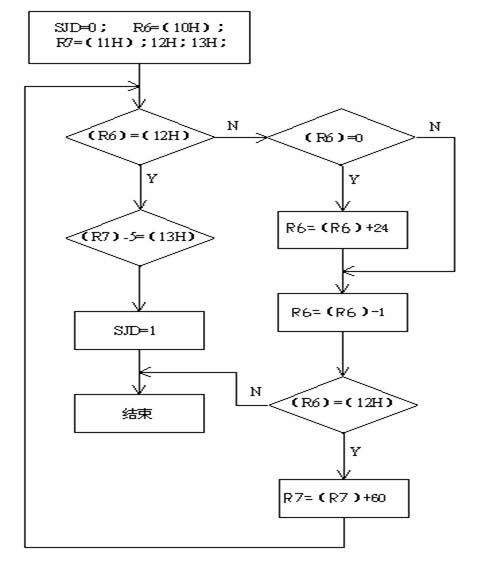

4.3 時(shí)間比較子程序設(shè)計(jì)
圖4-8 時(shí)間比較子程序流程圖
該子程序是為講第6句話:“推焦時(shí)刻快到,請各車加快準(zhǔn)備。”而用的,因?yàn)橹v話條件是:計(jì)劃推焦時(shí)間提前5分鐘時(shí)才講。因此要計(jì)算:計(jì)劃推焦時(shí)間一標(biāo)準(zhǔn)時(shí)間=5分鐘。注意:要考慮跨天,例如:00:01—23:56=5。先把計(jì)劃推焦時(shí)間(時(shí))與標(biāo)準(zhǔn)時(shí)間(時(shí))進(jìn)行比較,看是否相等,相等的話,則計(jì)劃推焦時(shí)間(分)減去5分鐘后與標(biāo)準(zhǔn)時(shí)間(分)相比較,相等,則置相等標(biāo)志為1(即講第6句話標(biāo)志),不相等則不講第6句話。如果計(jì)劃推焦時(shí)間(時(shí))與標(biāo)準(zhǔn)時(shí)間(時(shí))不相等,則看計(jì)劃推焦時(shí)間(時(shí))是否為0時(shí)(即考慮跨天),如果不為0時(shí),則計(jì)劃推焦時(shí)間(時(shí))減去1小時(shí),再與標(biāo)準(zhǔn)時(shí)間(時(shí))比較,相等則計(jì)劃推焦時(shí)間(分)加60分鐘后再減去5分鐘與標(biāo)準(zhǔn)時(shí)間(分)相比較,相等,則置相等標(biāo)志為1,不相等則不講第6句話。如果計(jì)劃推焦時(shí)間(時(shí))減去1后與標(biāo)準(zhǔn)時(shí)間(時(shí))不相等,則不講第6句話。如果計(jì)劃推焦時(shí)間(時(shí))是為0時(shí),則計(jì)劃推焦時(shí)間(時(shí))加24小時(shí),把計(jì)劃推焦時(shí)間(時(shí))減去1小時(shí),再與標(biāo)準(zhǔn)時(shí)間(時(shí))比較,相等則計(jì)劃推焦時(shí)間(分)加60分鐘后再減去5分鐘與標(biāo)準(zhǔn)時(shí)間(分)相比較,相等,則置相等標(biāo)志為1,不相等則不講第6句話,計(jì)劃推焦時(shí)間(時(shí))減去1小時(shí)與標(biāo)準(zhǔn)時(shí)間(時(shí))不相等,則不講第6句話。

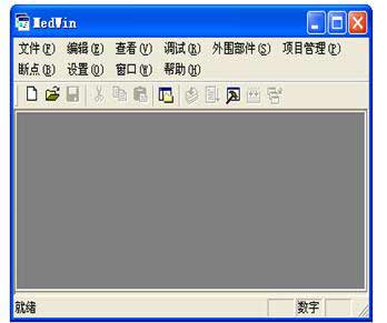

⑵ 用PMEDWIN模擬仿真調(diào)試:在網(wǎng)上下載PmedWin,雙擊PmedWin壓縮文件,在出現(xiàn)在文件中找到medWin.exe,雙擊medWin.exe,出現(xiàn)的下圖“見圖5-1”。
圖5-1 模擬仿真

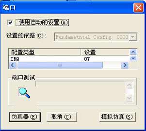

在圖 5-1中點(diǎn)擊模擬仿真,出現(xiàn)下圖“見圖5-2”。

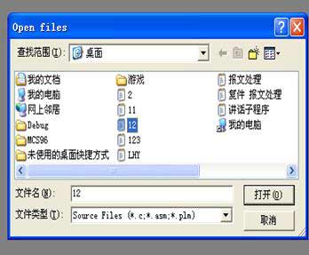

點(diǎn)擊文件→打開(如打開12這個文件)出現(xiàn)如下圖“見圖5-3”
點(diǎn)擊打開,出現(xiàn)圖5-2所示的界面,并在界面的編輯窗口內(nèi)所編輯的程序代碼。
圖5-3 打開文件

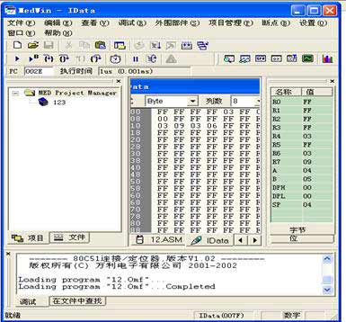

5.1.2 用MEDWIN模擬調(diào)試

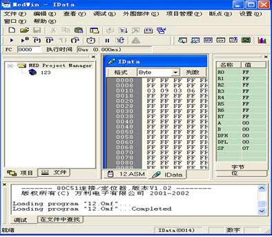

點(diǎn)擊調(diào)試→開始調(diào)試,將出現(xiàn)一個箭頭,點(diǎn)擊查看→數(shù)據(jù)區(qū)Idata,“見圖5-4”。
圖5-4 數(shù)據(jù)圖
設(shè)定你所要地址單元的內(nèi)容,如按F8單步執(zhí)行并可觀察及地址中內(nèi)容的變化,例1:在地址10H、11H、12H、13H中設(shè)置內(nèi)容為03、09、03、06,如圖:
圖5-5 輸入數(shù)據(jù)時(shí)數(shù)據(jù)圖
按F8單步執(zhí)行,地址內(nèi)的內(nèi)容變化為如圖:
圖5-6 按單步執(zhí)行后的數(shù)據(jù)圖

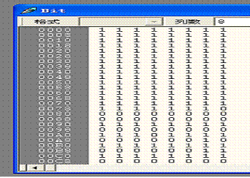

再點(diǎn)擊查看→數(shù)據(jù)區(qū)Bit查看結(jié)果是否正確,“見圖5-7”。
結(jié)果正確,因?yàn)橛?jì)劃推焦時(shí)間為03時(shí)09分,而標(biāo)準(zhǔn)時(shí)間為03時(shí)06分,計(jì)劃焦時(shí)間減去標(biāo)準(zhǔn)時(shí)間不等于05分鐘,所以時(shí)間等于標(biāo)志(7f單元內(nèi)容)為0。
圖5-7 按單步執(zhí)行后的數(shù)據(jù)區(qū)Bit圖

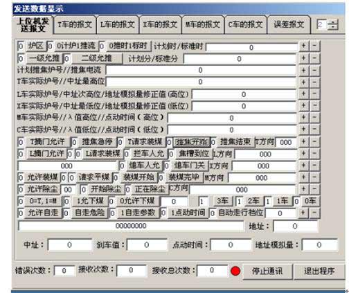

把芯片裝入機(jī)子上,開始檢查是否能達(dá)到你所需要的效果。出現(xiàn)下見圖:
圖5-8 設(shè)備調(diào)試發(fā)送數(shù)據(jù)圖
在上圖中設(shè)置你所要的報(bào)文,則根據(jù)你設(shè)定的報(bào)文開始講話。如你設(shè)定了一個計(jì)劃爐號,并把推焦方向?qū)?zhǔn)100,推焦開始設(shè)為0,則開始講“推焦車已到計(jì)劃爐號,準(zhǔn)備工作完畢”。當(dāng)你變了計(jì)劃爐號又開始講這句話,如果你的計(jì)劃爐號沒變化將不講這句話。計(jì)劃推焦時(shí)間與標(biāo)準(zhǔn)時(shí)間相差5分鐘,則講“推焦時(shí)刻到,請各車加快準(zhǔn)備”。推焦結(jié)束設(shè)為1,則講“推焦順利完成,請按計(jì)劃到新爐號推焦”。經(jīng)過很多次測驗(yàn),所寫的程序能達(dá)到所需要的要求。
