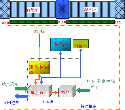

系統(tǒng)由中控室部分、車載部分、編碼電纜部分構(gòu)成。
中控室設(shè)置在中央控制室,是系統(tǒng)的控制中心,通過收集各機(jī)車信息,形成各種控制命令,指揮各機(jī)車工作。
機(jī)控柜結(jié)構(gòu)“見圖2-1”。
 圖2-1 機(jī)控柜結(jié)構(gòu)圖
在各機(jī)車電器室或操作室安裝一臺機(jī)控柜,機(jī)控柜將收集到的機(jī)車工作狀態(tài)信息形成報文傳給中控室,并實(shí)施中控室發(fā)來的命令。每個車上有語音器,用以提示操作人員進(jìn)行操作。它接收車上控制器發(fā)來的信息后,根據(jù)信息顯示本機(jī)車及其它機(jī)車實(shí)際所在爐號、系統(tǒng)要求各機(jī)車的運(yùn)行方向和速度快慢、計(jì)劃推焦號和建立在標(biāo)準(zhǔn)時間基礎(chǔ)上的計(jì)劃推焦時間是否達(dá)到一級和二級允推,并有13句操作語言提示,為司機(jī)的正確和安全操作提供了有利的條件。

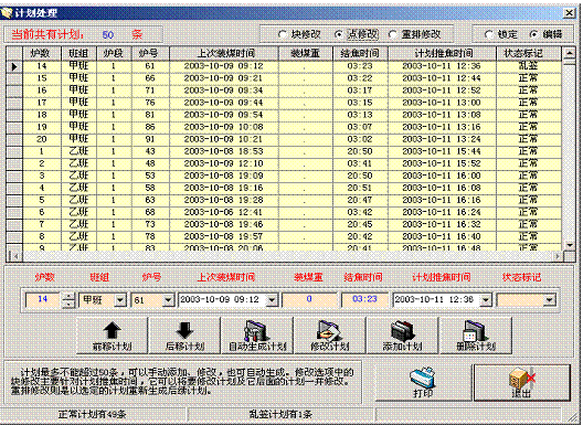

生產(chǎn)計(jì)劃編排功能“見圖2-2”,可以手工編排和隨時修改推焦計(jì)劃。

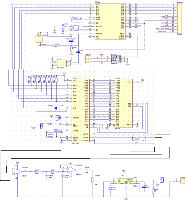

3.3.1 硬件電路原理分析
 此硬件設(shè)計(jì)用到了單片機(jī)AT89C51[2][3],語音處理芯片VP1410[4][5],語音存儲芯片27080,通信接口電路芯片MAX485,看門狗芯片MAX813[6],以及濾波和放大電路[7][8],“見圖3-1”。
軟件設(shè)計(jì)的主要是AT89C51與VP1410的連接,AT89C51的P1.0P1.6分別與VP1410的INA、INB、INC、IND、INE、INF連接,這些信號用來選擇語音存儲器中的語音段,由于本系統(tǒng)設(shè)計(jì)不超過16句話,所以P1.0P1.3的組合用來選擇,即P1.3- P1.0=0H,
選擇第0句話,P1.3- P1.0=1H,選擇第1句話,P1.6用來控控制開始講話,P1.6=0,開始講,P1.6=1,關(guān)閉講話,所以在設(shè)計(jì)軟件中須設(shè)計(jì)如下的指令,例如:要講第5句話指令為:
    MOV  P1,#45H      ;選擇第5句話,P1.6=1不講
    CLR  P1.6         ; P1.6=0,開始講
    LCALL DELAY       ;延時,等待講完這句話
    SETB  P1.6        ;關(guān)閉講話
另外,AT89C51單片機(jī)與MAX485相連,此部分電路借鑒http://www.torrancerestoration.com單片機(jī)網(wǎng)站的485接口電路相關(guān)內(nèi)容,串行通信數(shù)據(jù)通過MAX485轉(zhuǎn)換成TTL電平,送到AT89C51的串行通信接口RXD,AT89C51接收通信數(shù)據(jù),在軟件中根據(jù)通信報文的內(nèi)容控制講話,“見圖3-1”。
圖3-1 語音提示器硬件原理圖

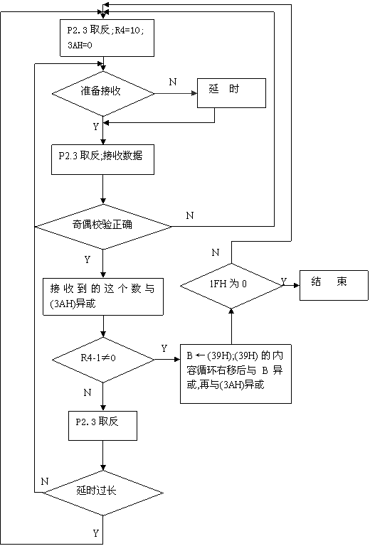

接收報文程序流程圖,“見圖4-1”。
接收到的報文放入30H至39H單元,3AH單元放入00,奇偶校驗(yàn)正確,再用3AH單元內(nèi)容與接收到的數(shù)據(jù)一個個異或,并存入3AH單元,把39H單元的內(nèi)容存入A寄存器中,并循環(huán)右移1位,再與39H單元的內(nèi)容異或,異或后再與3AH單元的內(nèi)容異或,結(jié)果為0,則接收出錯,轉(zhuǎn)去接收新的報文,如果結(jié)果為1,則接收的報文正確,如果超過設(shè)定的時間還沒接收到報文,則此報文結(jié)束或出錯,如果出錯,則轉(zhuǎn)去接收下一個報文。

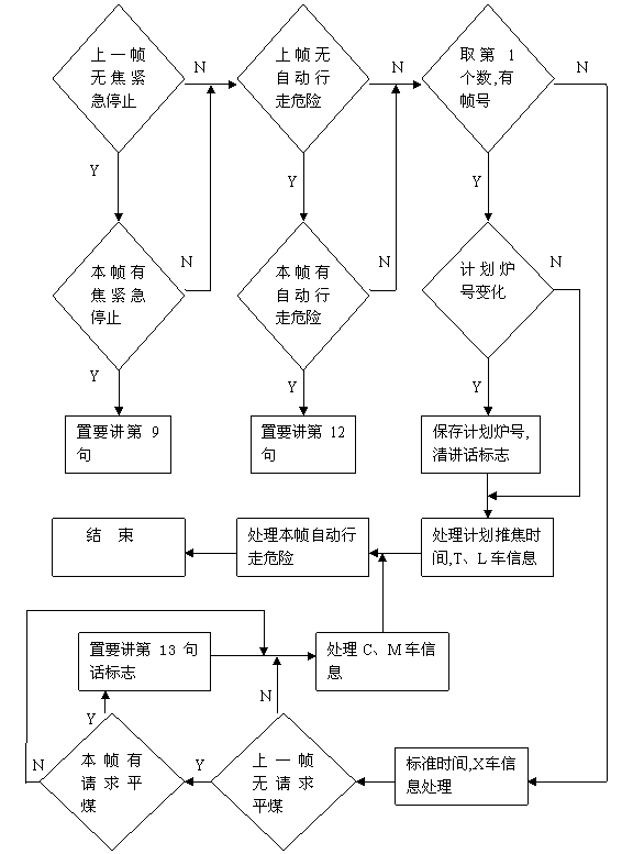

報文處理程序流程圖,“見圖4-2”。
上一幀推焦緊急停止是否為0,為0時則檢查本幀推焦緊急停止是否為1,為1的話
圖4-1接收報文程序流程圖
則設(shè)置要講第9句話標(biāo)志,否則轉(zhuǎn)去看上一幀自動走行危險是否為0,為0則看本幀自動走、行危險是否為1,為1時設(shè)置要講第12句話標(biāo)志,否則取本幀的第一個數(shù),檢查第5位是否為0,為0時為發(fā)送給各車上第一幀報文格式,并檢查第二個數(shù)的的計(jì)劃爐號是否變化,變化則保留計(jì)劃爐號,清講第1、2、3、6、7、8句話標(biāo)志,并按下面的格式保存各個單元的內(nèi)容。檢查第5位是否為0,不為0時則為中控室PLC發(fā)送給各車上的控制第二幀報文格式,并按下面的格式保存各個單元的內(nèi)容?瓷弦粠埱笃矫菏欠駷0,為0則看本幀是否為1,為1則設(shè)置要講第13句話標(biāo)志,否則就重新接收報文。
圖4-2 報文處理程序流程圖
