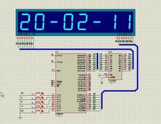

<單片機可調(diào)數(shù)碼鐘仿真圖>

此可調(diào)數(shù)碼鐘用PS仿真已經(jīng)成功,第一屏顯示時間第2屏顯示年月
