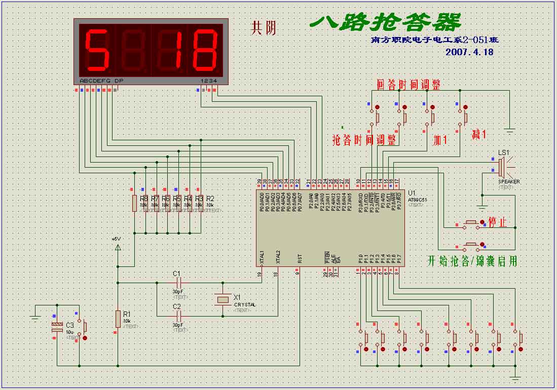

;說明:本人的這個(gè)設(shè)計(jì)改進(jìn)后解決了前一個(gè)版本中1號(hào)搶答優(yōu)先的問題,并增加了錦囊的設(shè)置,當(dāng)參賽選手在回答問題時(shí)要求使用錦囊,則主持人按下?lián)尨痖_始鍵,計(jì)時(shí)重新開始。
;八路搶答器電路請(qǐng)看下圖是用ps仿真的,已經(jīng)測試成功
<單片機(jī)八路搶答器電路圖>
