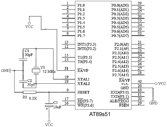

順便介紹一下單片機(jī)的工作條件at89s51適合于所有51系列
單片機(jī)要想正常工作,必須具備以下工作條件:
1. 電源 VCC +5V 40腳
2. 接地 GND 20腳
3. 復(fù)位電路: RES引腳維持高電平時(shí)間不能少于24個(gè)振蕩周期,單片機(jī)保持在復(fù)位狀態(tài)(時(shí)鐘周期=12×振蕩周期,振蕩周期=1/f)。
4. 時(shí)鐘電路:?jiǎn)纹瑱C(jī)的工作是在統(tǒng)一時(shí)鐘下工作的,所以必須有時(shí)鐘電路。
5. 存儲(chǔ)器控制電路:第31腳EA端。當(dāng)EA輸入端輸入高電平時(shí),CPU可以訪問(wèn)片內(nèi)程序存儲(chǔ)器4KB的地址范圍,若PC值超出4KB范圍時(shí),將自動(dòng)轉(zhuǎn)向訪問(wèn)片外程序存儲(chǔ)器。當(dāng)EA輸入低電平時(shí),則只能訪問(wèn)片外程序存儲(chǔ)器,不論片內(nèi)是否有程序存儲(chǔ)器。基于此,我們?cè)谠O(shè)計(jì)時(shí)一般都讓EA端接高電平。
6. 單片機(jī)內(nèi)部必須具有相應(yīng)的程序。
綜上述,單片機(jī)必須至少具備以下電路:
