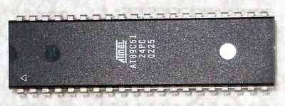

2、但是把這些東西(CPU,硬盤(pán),內(nèi)存,主板等等)用集成塊做好后,如下圖所視:
就成了我們要學(xué)習(xí)的“單片機(jī)”了。
3、請(qǐng)大家想想看這個(gè)集成塊值多少錢?它可是具備了計(jì)算機(jī)的功能啊。是不是很貴。
  不,價(jià)格并不高,從幾元人民幣到幾十元人民幣,體積也不大,一般用40腳封裝,當(dāng)然功能多一些單片機(jī)也有引腳比較多的,如68引腳,功能少的只有10多個(gè)或20多個(gè)引腳,有的甚至只8只引腳。

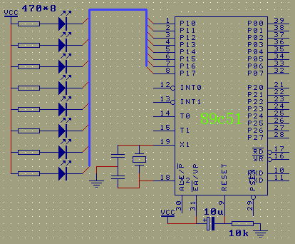

  下面我來(lái)談?wù)剢纹瑱C(jī)開(kāi)發(fā)的過(guò)程,以做流水燈為例進(jìn)行講解。
(1)設(shè)計(jì)好硬件電路圖
按下圖把單片機(jī)的各個(gè)腳和元器件連接起來(lái):
(2)在電腦上用軟件(如keil c51)編寫(xiě)程序。
ORG 0000H
LJMP START
ORG 0030H
START:MOV A,#0FEH
LOOP:MOV P1,A
LCALL DELAY
RL A
LJMP LOOP
DELAY:MOV R7,#0FFH
D1:MOV R6,#0FFH
D2:DJNZ R6,D2
DJNZ R7,D1
RET
END
  注意:現(xiàn)在你還沒(méi)有必要把這個(gè)程序看懂,只要知道上面的是計(jì)算機(jī)程序,而不是英文就可以了。以后我們會(huì)一步一步的學(xué)這個(gè)程序的每個(gè)字的意義,直到你自己會(huì)編寫(xiě)為止!
(3)用編程器或者單片機(jī)實(shí)驗(yàn)板把程序從電腦中輸入到單片機(jī)芯片中(詳細(xì)步驟以后學(xué)
(4)接上電源,流水燈工作。
