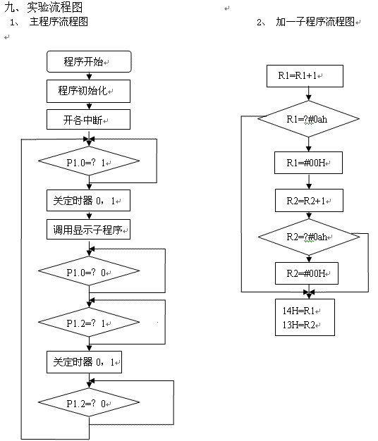

;   主程序
main: mov tcon,#05h     ;主程序開始 外部中斷跳變模式
       mov tmod,#11h     ;定時器0,1模式1
       mov ie,#8fh       ;開總中斷,中斷0,1,定時器0,1
       mov dptr,#tab
       mov r1,#00h
       mov r2,#00h
       mov r3,#40          ;循環(huán)次數(shù)40
       mov tl0,#2Ch         ;置初值,定時25MS
       mov th0,#0CFh
       mov tl1,#78h         ;置初值,定時10MS
       mov th1,#0ech
       clr tr0              ;關定時器
       clr tr1
;    暫停鍵K3,快加鍵K4程序
here:jb p1.0,here
show:clr tr1
     clr tr0
     acall xianshi
kuaijia:jb p1.2,kuaijia  ;等待P1.2為0 快加
        clr tr0
        setb tr1
here3:jnb p1.2,here3
     ajmp  here

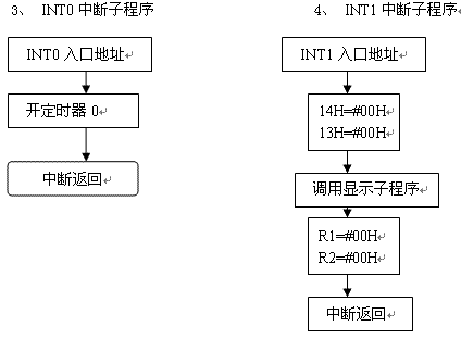

;   外部中斷INT0子程序-----計時按鍵K1子程序
zhongduan0: setb tr0        ;計時按鍵
      reti
;   外部中斷INT1子程序----復位按鍵K2子程序
zhongduan1:clr tr0          ;復位按鍵
      clr tr1
      mov 12h,#00h
      mov 11h,#00h
      acall xianshi          ;調(diào)用顯示子程序
      mov r1,#00h
      mov r2,#00h
      reti
;   加一子程序
jia1: inc  r1                ;加1子程序
      cjne r1,#0ah ,loop     ;判斷是否到表尾
      mov  r1,#00h
      inc  r2
      cjne r2,#0ah,loop
      mov  r2,#00h
loop: mov 12h,r1             ;重新賦值
      mov 11h,r2
      ret

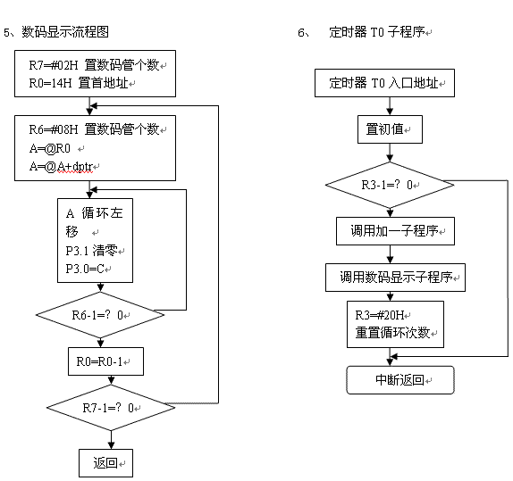

;   顯示子程序
xianshi:mov r7,#02h          ;2個數(shù)碼管顯示子程序
     mov r0,#12h
loop5: mov r6,#08h            ;8位2進制數(shù)
       mov a,@r0
       movc a,@a+dptr
loop6:rlc a                   ;循環(huán)左移
       clr p3.1
      mov p3.0,c
      setb p3.1
      djnz r6,loop6
      dec r0
      djnz r7,loop5
      ret
;   定時器T0子程序
yanshi: mov tl0,#2Ch           ;定時子程序
       mov th0,#0CFh
       djnz r3,loop7
       acall jia1              ;調(diào)用加1子程序
       mov r3,#40
loop7: reti

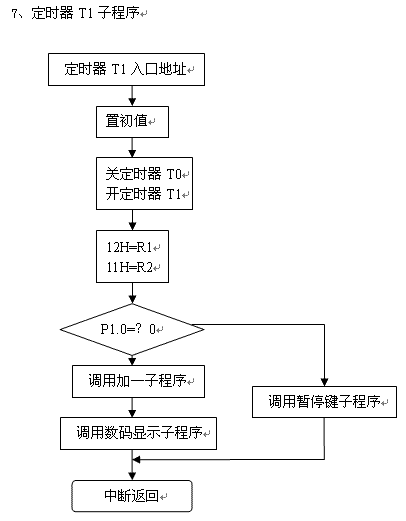

;定時器T1子程序
 dingshi1:mov tl1,#78h         ;置初值,定時10MS
     mov th1,#0ech
     clr tr0
     setb tr1
     mov 12h,r1
     mov 11h,r2
     jnb p1.0,show
     acall jia1
     acall xianshi
lop7:reti
