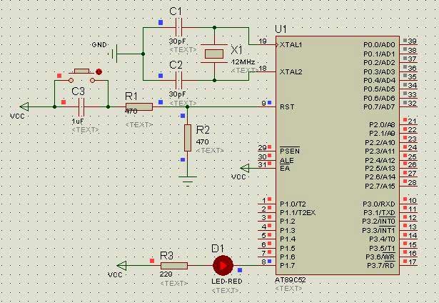

一盞閃爍的LED
本人用Proteus畫得原理圖如下所示,該電路較簡單,在P1.7上接一個(gè)發(fā)光二極管,為防止電流過大燒壞二極管(LED的Imax=10mA),因此接了一個(gè)限流電阻。單片機(jī)31引腳(EA/Vpp)要接高電平,因?yàn)閱纹瑱C(jī)訪問的是下載到單片機(jī)內(nèi)部的程序。

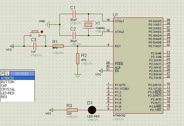

仿真效果圖:
