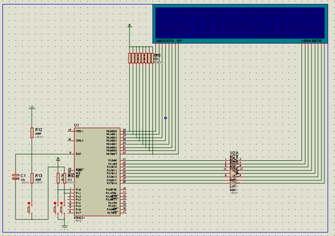

          程序做得很粗糙,功能還算齊全,也還沒進行優(yōu)化,所以我只讓它保存15個數(shù)據(jù),如果能優(yōu)化一下數(shù)據(jù)結(jié)構(gòu),應(yīng)該可以保存更多數(shù)據(jù),分兩種模式,0和1模式。也沒有計算誤差,每次暫停會有少于1MS的誤差,開始計時也有少于1MS誤差。
           寫了好幾天,往往都是因為其中一個單詞寫錯,害得我弄上他幾個小時,比如就因為我把JC寫成了JB,害得我從昨天中午開始一直弄到今天,把程序改來改去,到最后才知道原來也就差一個單詞,今天做好了,不想改了,也不用優(yōu)化了,簡易秒表嘛,要求也不是很高的,做出來,交給老師檢查,希望過關(guān)
        說一下功能吧,最左邊復(fù)位鍵復(fù)位,中間鍵開始鍵,在復(fù)位被點后中間鍵沒被點前,右邊鍵改模式(0和1兩種模式,0是單人模式,記錄啟動后開始鍵點擊間隔,就是這次點擊減去上次點擊記錄下來,1模式是多人模式,記錄啟動后每次點擊開始鍵時間),開始鍵是啟動秒表的按鍵,在秒表啟動后是記錄時間的按鍵。啟動后,右邊鍵為暫停鍵,暫停后可以點中間鍵繼續(xù)計時。暫停后也可以再點暫停鍵查看記錄的數(shù)據(jù)。只能記錄15個數(shù)據(jù)哦!
