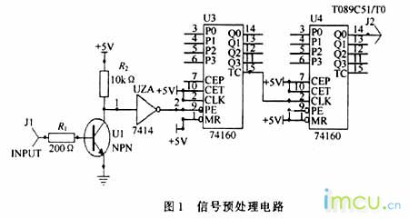

  信號預(yù)處理電路如圖1所示,他由4級電路構(gòu)成。第1級為零偏置放大器,當輸入信號為零或者為負電壓時,三極管截止,輸出高電平;當輸入信號為正電壓時,三極管導通,輸出電壓隨著輸入電壓的上升而下降。零偏置放大器可把正負交替波形變換成單向脈沖,這使得頻率計既可以測量脈沖信號的頻率,也可以測量正弦波信號的頻率。放大器的放大能力實現(xiàn)了對小信號的測量,本電路可以測量幅度≥0.5 V的正弦波或脈沖波待測信號。三極管應(yīng)采用開關(guān)三極管以保證放大器具有良好的高頻響應(yīng)。第2級采用帶施密特觸發(fā)器的反相器7414,他用于把放大器生成的單向脈沖變換成與TTL/CMOS電平相兼容的方波。第3級采用十進制同步計數(shù)器74160,第2級輸出的方波加到74160的CLK,當從74160的TC輸出可實現(xiàn)10分頻(多個74160的級連可以進一步擴展測頻范圍)。第4級同樣采用十進制同步計數(shù)器74160,第3級輸出的方波加到他的CLK,當從他的Q0輸出既可實現(xiàn)2分頻,且其輸出為對稱方波,方波寬度等于待測信號的周期,從而為測量信號周期提供基礎(chǔ)。

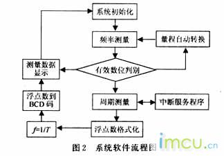

  完成信號的周期測量后,需要做一次倒數(shù)運算才能獲得信號的頻率。為提高運算精度,采用浮點數(shù)算術(shù)運算。浮點數(shù)由3個字節(jié)組成:第1字節(jié)最高位為數(shù)符,其余7位為階碼;第2字節(jié)為尾數(shù)的高字節(jié);第3字節(jié)為尾數(shù)的低字節(jié)。待測信號周期的3個字節(jié)定點數(shù)通過截取高16位、設(shè)置數(shù)符和計算階碼轉(zhuǎn)換為上述格式的浮點數(shù)。然后浮點數(shù)算術(shù)運算對其進行處理,獲得用浮點數(shù)格式表達的信號頻率值。再通過浮點數(shù)到BCD碼轉(zhuǎn)換模塊把用浮點數(shù)格式表達的信號頻率值變換成本頻率計的顯示格式,送到顯示模塊顯示待測信號的頻率值。完成顯示后,頻率計都開始下一次信號的頻率測量。系統(tǒng)軟件流程圖如圖2所示。
  系統(tǒng)軟件設(shè)計采用模塊化設(shè)計方法。整個系統(tǒng)由初始化模塊、顯示模塊和信號頻率頻率測量模塊等各種功能模塊組成。上電后,進入系統(tǒng)初始化模塊,系統(tǒng)軟件開始運行。在執(zhí)行過程中,根據(jù)運行流程分別調(diào)用各個功能模塊完成頻率測量、量程自動切換、周期測量和測量結(jié)果顯示。

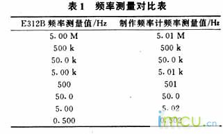

  為了衡量這次設(shè)計的頻率計的工作情況和測量精度,我們對系統(tǒng)進行了試驗。以南京電訊儀器廠制造的E312B型通用計數(shù)器為基準,用這次設(shè)計的頻率計對信號源進行了測量,測量數(shù)據(jù)如表1所示。
  如圖1信號預(yù)處理電路所示,待測信號在進入單片機之前經(jīng)過了10×2次分頻。頻率計以進入單片機時的信號頻率=100 Hz為基準(即待測信號頻率為2 kHz),大于此頻率采用頻率測量,小于此頻率采用周期測量。由表1頻率測量對比表可以看出,頻率測量的測量精度大于周期測量的測量精度。

  閘門時間相對誤差dt/t主要取決于單片機晶振的頻率穩(wěn)定度,選擇合適的石英晶體和振蕩電路,誤差一般可<10-6。當僅顯示3位有效數(shù)字時,該項誤差可以忽略。對于dN/N部分,無論閘門時間長短,計數(shù)法測頻總存在1個單位的量化誤差。在表1中,待測信號頻率>2 kHz時的誤差就來源于計數(shù)誤差。增加顯示的有效數(shù)字位數(shù)可降低該項誤差的影響。
