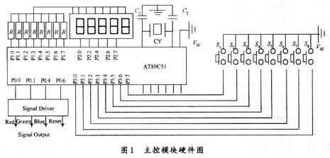

  主控模塊電路如圖1所示。主控模塊主要設(shè)計(jì)器件有89C51,5個(gè)七段碼LED顯示器,8個(gè)按鍵,2個(gè)穩(wěn)壓器(提供12 V,5 V電壓),1個(gè)信號(hào)輸出驅(qū)動(dòng)模塊芯片(MC4049)等。通過(guò)軟件設(shè)計(jì),使單片機(jī)P0口作為三色LED驅(qū)動(dòng)信號(hào)輸出口及移位時(shí)鐘CLOCK信號(hào),P3口為按鍵輸入口,P2口、P1口與5位七段碼LED相接作為顯示器的輸出口。

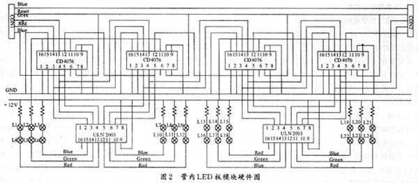

  管內(nèi)LED板模塊電路見(jiàn)圖2。管內(nèi)LED板模塊設(shè)計(jì)主要器件有LED彩燈(紅、綠、藍(lán))、移位觸發(fā)模塊芯片CD4076等。根據(jù)實(shí)際應(yīng)用彩燈長(zhǎng)度需要,可將不同數(shù)量的該管內(nèi)LED模塊實(shí)現(xiàn)級(jí)連,組成一個(gè)完整的LED彩燈。考慮到功率損耗,LED板模塊之間接口處用信號(hào)正向驅(qū)動(dòng)模塊芯片MC4049連接。每個(gè)LED板模塊上均勻分布3種顏色 LED燈,在實(shí)際制作PCB時(shí)采用紅、綠、藍(lán)3色互隔焊接方式,在電路板上把LED發(fā)光管按順序L1(紅)、L2(綠)、L3(藍(lán))、L4(紅)、L5(綠)、L6(藍(lán))……依次均勻焊在板上成一條直線。為了得到更多的花樣模式效果,可以使紅綠2種燈從前往后驅(qū)動(dòng)點(diǎn)亮閃爍,藍(lán)燈從后往前驅(qū)動(dòng)點(diǎn)亮閃爍,這樣具有很好的動(dòng)感視覺(jué)效果。

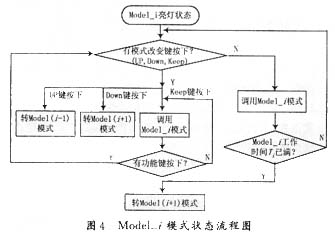

  主程序除了調(diào)用各種子模式子程序(Model_i),調(diào)用LED顯示子程序(Display)和延時(shí)子程序(Delay)之外,還一直保持查詢是否有功能切鍵按下以及是否有模式改變按鍵按下,一旦有功能切換鍵和模式改變鍵按下,就會(huì)進(jìn)入相應(yīng)的按鍵處理。? 主程序流程如圖3所示。亮燈模式子程序Model_i可以編寫(xiě)若干(n種),只要控制好各色燈觸發(fā)和熄滅時(shí)刻就可以組合成各種亮燈效果。Model_i程序流程如圖4所示。

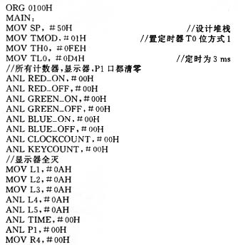

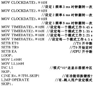

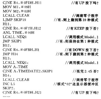

  下面以第一種模式工作為例。
