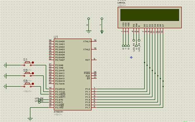

元器件:
    Atmel89c51
    LM032L液晶屏
    Button
仿真已經(jīng)測(cè)試通過(guò),大家使用只需要自己修改液晶的端口即可.
C程序代碼:
