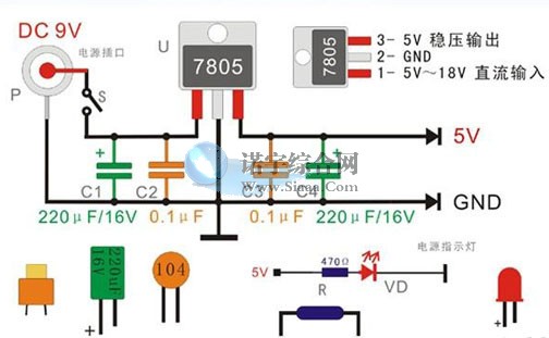

 1.電源電路:
  我們知道單片機(jī)正常工作所需要的電壓是+5V的電壓,而我們不能直接得到,所以只能進(jìn)行轉(zhuǎn)換,用7805將+9V的電壓轉(zhuǎn)換成+5V的電壓,焊接電路的時(shí)候注意C1,C2為極性電容,所以注意正負(fù)極。還有那個(gè)+9V的電源,本來是很方便的,往電路上焊一個(gè)接口,直接插上電源就OK了。但是考慮到經(jīng)濟(jì)問題,我給大家買的不是那種。用的時(shí)候把線前面的接頭剪了,里面應(yīng)該有4條線,2根是+9V的,另兩根是+24V的,我們用+9V的線就行了!電源電路圖如下:

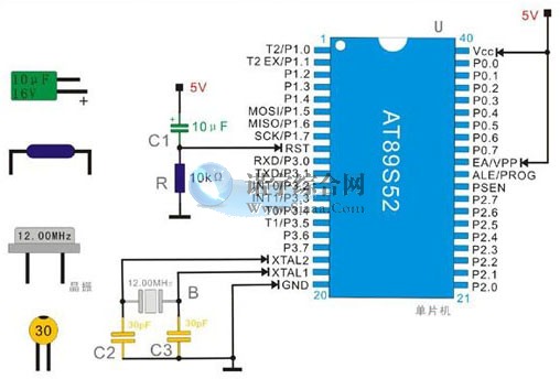

   2.單片機(jī)焊接電路:
     這個(gè)電路較為簡(jiǎn)單,而且用得是上電復(fù)位電路,所用到的元器件也很少,但是要特別注意單片機(jī)的接口,尤其是I/O接口,因?yàn)槲覀円盟鼈冚敵龌蛘呤沁M(jìn)行數(shù)據(jù)傳輸,所以最好是能多有幾個(gè)接口,所以用到雙排插針或者是單排插針,用排線連接它們和外設(shè)。

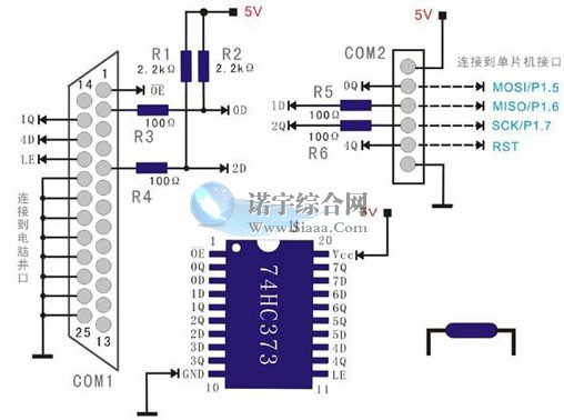

  3.串口焊接,也就是下載線!
    我們通過Keil軟件編譯一些程序,通過單片機(jī)實(shí)現(xiàn)一些功能,但是我們必須通過下載線將程序下載到單片機(jī)內(nèi)部,也可以用燒寫器,但是成本太高,而且利用率太低,所以我們選用下載線!本來是打算焊USB接口的,但是感覺難度很大,所以感覺還是用這個(gè)串口電路比較好,成功率較高!這個(gè)電路主要用到的就是74373鎖存器。提醒大家,任何芯片工作都要接電源和接地,千萬別忘了。我連一個(gè)搶答器電路的時(shí)候就是因?yàn)?4LS175沒有接地,花了一天的時(shí)間去檢查電路。所以千萬別忘了!
