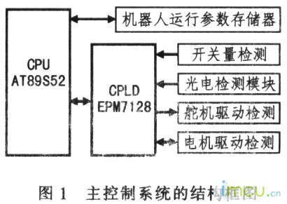

    機(jī)器人控制系統(tǒng)由主控制電路模塊、存儲(chǔ)器模塊、光電檢測(cè)模塊、電機(jī)及舵機(jī)驅(qū)動(dòng)模塊等部分組成,控制系統(tǒng)的框圖如圖1所示。

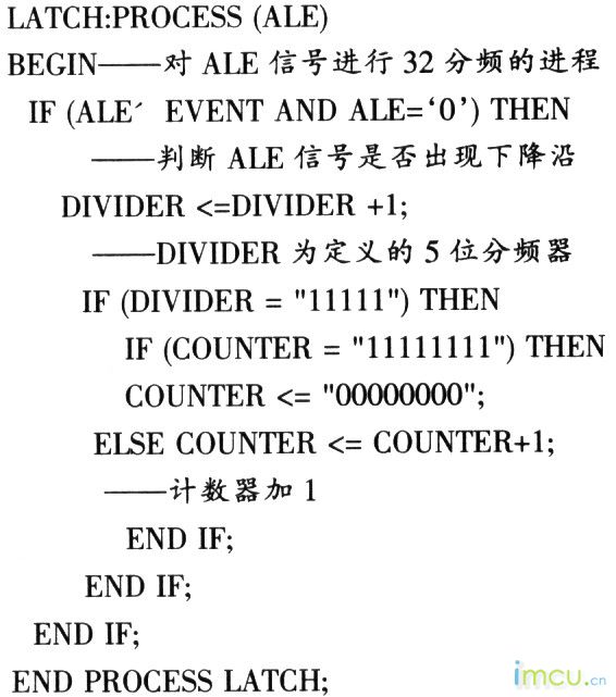

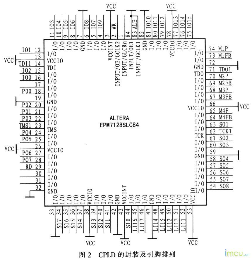

    EPM7128的引腳排列如圖2所示。MlP—M4P引腳的輸出為PWM脈寬調(diào)制信號(hào),M1FB—M4FB引腳為電機(jī)的方向控制信號(hào),P00一P07接單片機(jī)的PO口,100一1015為擴(kuò)展的2個(gè)通用I/O口,SIl—S17引腳為行程開關(guān)輸入信號(hào),LI11一LI17引腳為光電探頭輸入信號(hào)。CPLD的編程用VHDL語言,產(chǎn)生1路PWM信號(hào)的部分程序源代碼如下:

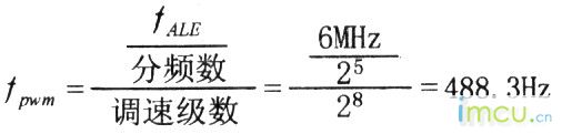

    單片機(jī)采用24MHz的晶體振蕩器,ALE信號(hào)的頻率fALE=f16=6MHz,最終輸出PWM信號(hào)的引腳MlP的頻率為:
    調(diào)節(jié)這個(gè)信號(hào)的占空比可以使直流電動(dòng)機(jī)獲得O-255級(jí)的轉(zhuǎn)速。

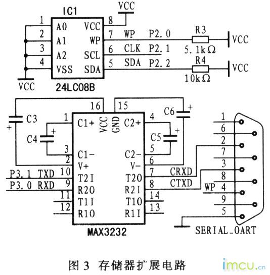

    機(jī)器人運(yùn)行路徑和動(dòng)作可以根據(jù)比賽情況的不同而發(fā)生變化,這樣,每改變1次運(yùn)行參數(shù)就必須對(duì)單片機(jī)的Flash進(jìn)行1次擦寫。為了解決這一問題.?dāng)U展了程序參數(shù)存儲(chǔ)器,用來存放機(jī)器人的運(yùn)行路徑和動(dòng)作參數(shù).?dāng)U展電路如圖3所示。
    其中IC1為24LC08B,是I2E總線的串行E2PROM存儲(chǔ)器,最多能夠存儲(chǔ)lK字節(jié)的數(shù)據(jù)。IC2為MAX3232型電平轉(zhuǎn)換器,其內(nèi)部有1個(gè)電源電壓變換器,可以將計(jì)算機(jī)的電平轉(zhuǎn)換為標(biāo)準(zhǔn)TTL電平,實(shí)現(xiàn)計(jì)算機(jī)與單片機(jī)之間通過串行口傳輸數(shù)據(jù),使單片機(jī)完成對(duì)24/LC08B的數(shù)據(jù)存儲(chǔ)操作。單片機(jī)運(yùn)行時(shí),直接從24LC08中讀取機(jī)器人的運(yùn)行參數(shù),控制機(jī)器人運(yùn)行。

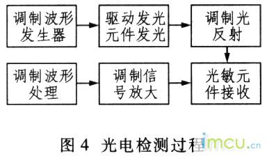

    設(shè)計(jì)光電檢測(cè)模塊是為了讓機(jī)器人能夠檢測(cè)地面上的白色引導(dǎo)線。光電檢測(cè)電路主要包括發(fā)射部分和接收部分,其原理如圖4所示。
    發(fā)射部分的波形調(diào)制采用了頻率調(diào)制方法。由于發(fā)光二極管的響應(yīng)速度快,其工作頻率可達(dá)幾MHz或十幾MHz,而檢測(cè)系統(tǒng)的調(diào)制頻率在幾十至幾百kHz的范圍內(nèi),能夠滿足要求。光源驅(qū)動(dòng)主要負(fù)責(zé)把調(diào)制波形放大到足夠的功率去驅(qū)動(dòng)光源發(fā)光。光源采用紅外發(fā)光二極管,工作頻率較高,適合波形為方波的調(diào)制光的發(fā)射。
    接收部分采用光敏二極管接收調(diào)制光線,將光信號(hào)轉(zhuǎn)變?yōu)殡娦盘?hào)。這種電信號(hào)通常較微弱,需進(jìn)行濾波和放大后才能進(jìn)行處理。調(diào)制信號(hào)的放大采用交流放大的形式,可使調(diào)制光信號(hào)與背景光信號(hào)分離,為信號(hào)處理提供方便。調(diào)制信號(hào)處理部分對(duì)放大后的信號(hào)進(jìn)行識(shí)別,判斷被檢測(cè)對(duì)象的特性。因此,此模塊的本質(zhì)是將“交流”的、有用的調(diào)制光信號(hào)從“直流”的、無用的背景光信號(hào)中分離出來,從而達(dá)到抗干擾的目的。

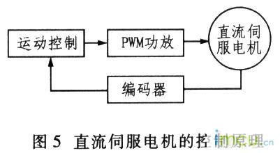

    機(jī)器人的驅(qū)動(dòng)件主要是電機(jī)和舵機(jī),都可以采用PWM進(jìn)行調(diào)速與控制。根據(jù)脈沖編碼器的反饋信號(hào),對(duì)機(jī)器人的運(yùn)動(dòng)狀態(tài)進(jìn)行實(shí)時(shí)控制。直流伺服電機(jī)的控制原理如圖5所示。調(diào)節(jié):PWM的信號(hào)就能夠快速調(diào)節(jié)舵機(jī)的轉(zhuǎn)角,從而實(shí)現(xiàn)機(jī)器人的方向控制。
