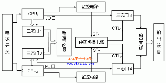

該雙CPU控制系統(tǒng)與傳統(tǒng)的多CPU系統(tǒng)的設(shè)計方法完全不同,它由兩片Atmel公司生產(chǎn)的AT89C51 CPU構(gòu)成,雙機(jī)互為備用,彼此獨立并行運行,硬邏輯切換。其雙CPU控制系統(tǒng)原理框圖如圖1所示。
這是一種非表決式的雙機(jī)冗余系統(tǒng),一個CPU 作為另一CPU的熱備份 ,雙機(jī)在任務(wù)上同步運行。所有輸入信號通過輸入接口同時送給兩個CPU,但CPU 運算、處理后的輸出量受到仲裁切換電路的控制,只有主CPU允許讀寫外部數(shù)據(jù)存貯器及輸出至外部設(shè)備,當(dāng)主CPU發(fā)生故障時,系統(tǒng)的自我檢測切換邏輯將發(fā)出信號,自動切斷其輸出通道,并通過CPU的工作指示系統(tǒng)報警。此時,系統(tǒng)或自動或人工切換到另一個備用的CPU,并同時打開其輸出通道,備用機(jī)變?yōu)橹鳈C(jī)運行狀態(tài),控制系統(tǒng)這時降級為單機(jī)運行。人們可以將原主機(jī)拔離系統(tǒng)以便進(jìn)行維修。從圖中可知,兩個CPU的地址、數(shù)據(jù)及控制總線都通過一組三態(tài)門(三態(tài)門1、2)輸出與外部數(shù)據(jù)存貯器相接,兩個CPU的某些輸出控制I/O口都通過另一組三態(tài)門(三態(tài)門3、4)輸出與外部輸出控制設(shè)備相接,兩組三態(tài)門的控制端都同時受仲裁切換電路控制,而仲裁切換電路的兩路輸出互為反邏輯,即只有一路輸出能使所控制的對應(yīng)三態(tài)門(如三態(tài)門1、3)正常輸出,另一路輸出使所控制的對應(yīng)三態(tài)門(如三態(tài)門2、4)處于高阻狀態(tài),從而不影響主CPU正常讀寫數(shù)據(jù)和向控制I/O口輸出數(shù)據(jù)。
圖1  雙CPU控制系統(tǒng)原理框圖

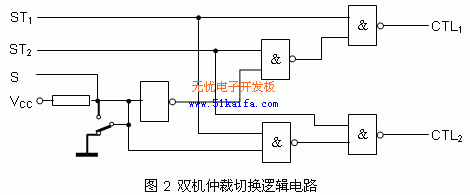

雙機(jī)仲裁切換邏輯電路
在該雙CPU控制系統(tǒng)中,兩者互為熱備份,同時運行,一臺為主機(jī),另一臺為備份機(jī)。在雙CPU都正常運行的情況下,系統(tǒng)默認(rèn)CPU1為主機(jī), CPU2為備份機(jī)。當(dāng)主機(jī)出現(xiàn)故障時,要求系統(tǒng)能自動切換到備份機(jī),使備份機(jī)提升成為主機(jī),從而代替原主機(jī)從故障發(fā)生處連續(xù)運行并發(fā)出報警信號。同時要求能通過手動開關(guān)人為選定主機(jī)運行。設(shè)判別兩個CPU是否正常工作的信號分別為ST1、ST2,工作正常時它們的狀態(tài)為1,工作不正常時狀態(tài)為0。仲裁切換電路輸出為0的控制端控制工作正常的CPU的相應(yīng)三態(tài)門組使能,仲裁切換電路輸出為1的控制端控制另一CPU的相應(yīng)三態(tài)門組禁止輸出。自動或手動選擇主機(jī)的控制開關(guān)為S,當(dāng)兩個CPU都工作正常時,可通過S開關(guān)自動選擇或指定主機(jī)(當(dāng)S開關(guān)狀態(tài)為1時為自動默認(rèn)CPU1為主機(jī),當(dāng)S開關(guān)狀態(tài)為0時則強(qiáng)制CPU2為主機(jī));當(dāng)兩個CPU中任意一個工作不正常時,則此時與S開關(guān)的狀態(tài)無關(guān),仲裁切換電路的輸出能確保只有與工作正常的CPU相連的三態(tài)門組的使能端為0,從而控制該正常CPU正常讀寫數(shù)據(jù)和輸出控制;當(dāng)兩個CPU都不正常時,仲裁切換電路的兩個輸出都為1,兩個CPU都不能正常讀寫數(shù)據(jù)和輸出控制。這樣當(dāng)兩個CPU中任何一個或全正常時就能保證只有一個CPU能正常讀寫數(shù)據(jù)和輸出控制,當(dāng)兩個CPU都不正常時,則理所當(dāng)然系統(tǒng)不能正常工作。按要求可得真值表如表1所示。
由真值表可得仲裁切換電路的兩路控制三態(tài)門的控制信號邏輯CTL1、CTL2分別為:
構(gòu)成的仲裁切換電路如圖2所示。

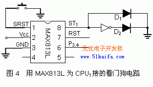

因AT89C51無看門狗功能,為了監(jiān)測系統(tǒng)狀態(tài),在本系統(tǒng)中主要利用的是MAX813L的看門狗計時器功能。其中看門狗輸入端WDI由CPU的P3.4提供,CPU在規(guī)定的時間內(nèi)定時改變P3.4
的狀態(tài),由看門狗輸出端WDO提供當(dāng)前CPU的狀態(tài)信號至仲裁切換電路的STii =1或2)端,從而由仲裁切換電路自動或手動確定主機(jī)。圖4為用MAX813L為CPU1接的看門狗電路,當(dāng)CPU1工作正常時能正常提供P3.4信號則WDO端ST1輸出高電平,D1亮D2滅;當(dāng)CPU1工作不正常時不能正常提供P3.4信號則WDO端ST1輸出低電平,D2亮D1滅。

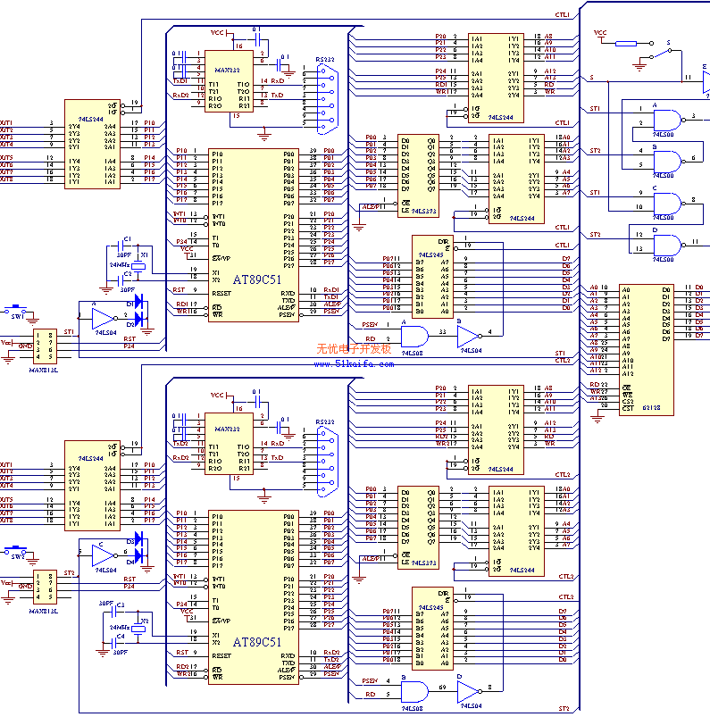

圖5為利用本文介紹的雙CPU的切換及控制系統(tǒng)組成的一種硬件電路。從圖中可知,系統(tǒng)每個CPU都可以通過RS232串行口與上位機(jī)通信,兩片CPU彼此獨立運行,通過雙機(jī)仲裁切換邏輯電路共享外部16KB RAM和控制8路I/O口輸出。利用這種方法還可以通過增加三態(tài)門組成更大容量(最大64KB)的外部RAM和更多的輸出控制I/O口或擴(kuò)展I/O口。
圖5 一種雙CPU的切換及控制系統(tǒng)的硬件電路
